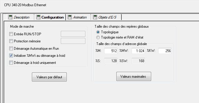

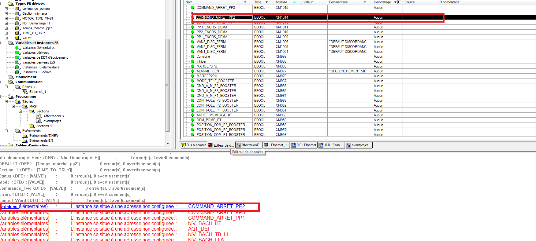

j'ai un premium qui installé dans une station et qui est programmé avec UNITY PRO , maintenant je veux mettre à ça place M340 (premium en fin de série) pour cela j'ai changé la config matériel et aussi j'ai exporté le table de variable (elementaire,derivé, bloc function ,instance,DFB) et aussi j'ai exporté les sections des taches après ça j'ai importé tous dans le projet de M340 ,mais dans la compilation de projet j'ai eu une erreur qui est:
"L'instance se situe à une adresse non configurée" sachant que le table de variable contient les même noms et les même adresses avec l'ancien projet de M340
quelqu'un peux m'aidé sur le description de cette erreur ? download/file.php?mode=view&id=2303(vous trouvez en PJ cap d’écran sur l'erreur)

il faut mettre la bonne copie d'écran
