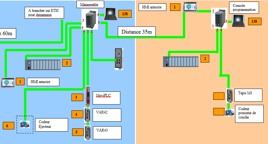

Je suis connecté 2 machines ensembles qui sont sous des sous-réseaux différents via un câble ethernet.
Machine bleu 192.168.11.XX 255.255.0.0:
  • 1 S7-1511
  • 1 TP1200
  • 3 variateurs de vitesse pour moteur brushless (profinet)
  • 1 codeur absolue (profinet)
  • 1 module de téléservice
Machine rose 192.168.12.XX 255.255.0.0:
  • 1 S7-1511
  • 1 TP1200
  • 1 variateurs de vitesse pour moteur brushless (profinet)
Je me demandais si le fait d'interconnecter ces réseaux aurait un impact significatif sur leurs performances.
J'ai vu un spécialiste Siemens qui m'a conseillé de mettre un switch managable dans la machine bleue et d'y raccorder directement les IHM. Sans y faire de configuration particulière, il fera passer en priorité les équipements d'entrée sortie par rapport aux trames des l'afficheurs.
J'avais donc quelques questions par rapport à cela:
  • Ce réseau vous parait-il assez grand pour commencer à se poser des questions sur la charge du réseau?
  • A partir de quel moment mettez vous des switchs managables? Les paramétrez vous?
  • En général, essayez vous de ne raccorder qu'un équipement par port switch ou alors chaînez vous les équipements les uns aux autres?
Le réseau est quelque chose de nouveau pour moi, tous les conseils sont bons à prendre.

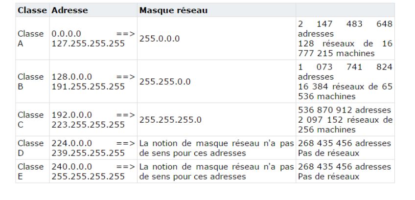

déjà les adresses 192.168.11.XXX c'est de la classe 3 le masque doit être 255.255.255.0
Machine rose doit aussi être de la même classe soit 192.168.11.XXX masque 255.255.255.0
Ceci dit , comme je sais pas ce que c’est que un Switch Manageable, LOL
il se peut qu’il intègre un routeur pour accéder éventuellement à des plages d’adresses différentes

Machine bleu et machine rose sont déjà sur le même réseau vu que le masque est en 255.255.0.0.
Avec ce masque, l'adresse de ton réseau est : 192.168.0.0
L'adresse par défaut de ta passerelle est : 192.168.0.1
L'adresse de broadcast est : 192.168.255.255
Et tu peux avoir 256*256 - 2 (passerelle et broadcast) = 65534
Pour le reste :
Pour moi il n'y a rien dessus... après ça dépend du nombre d'échange entre tes machines et non du nombre de machines.
Pour limiter les problèmes, mettre un switch entre les différents éléments sur le réseau IP et éviter de faire des cascades de switch. Un switch dirigent les trames vers la bonne sortie, si tu as cette configuration :
Element 1 -> Switch <- Element 2
Element 3 -^
Le switch enverra les bonnes infos au bon élement.
Si tu as ce genre de configuration :
Element 1 -> SwitchA -> switchB -> élement 2
............................^- switchC -> élement 3.
Si élément 1 veut envoyer un truc à élément 3, il doit passer par les 3 switch. Si élement 1 et 2 communiquent ensembles, switch A et B et C sont également solicités :quand le switch ne connait pas le destinataire d'une trame réseau, ils l'envoient sur tous ses ports pour que le message transite. Et c'est comme ça qu'on charge inutilement un réseau.
Perso, mes applications ne me demandent pas de switch manageable.
Sur le réseau d'une de mes chaufferies, j'ai 7 siwtch et 18 automates/écran qui discutent ensembles... et pas de problème. Et pourtant j'ai les automates d'autocontrôle qui surveillent en permanence tous les capteurs des automates "normaux".
Bref, je vois pas comment ton installation pourrait te poser soucis là tout de suite.

OK donc le classement des adresses IP c'est pas fait pour toi.
Si on prends l’exemple de Maxpeigne du début, dis moi ce que ça coûte de respecter la convention concernant la classe C
cliquer

Ce que dit Kallysto est vrai et dans la norme puisque la classe C va de 192.0.0.0 à 223.255.255.255.
Si j'ai un équipement en 192.168.0.5 et un autre en 200.200.200.200, si tu ne modifies pas le masque de sous réseau pour qu'ils puissent communiquer, à quoi cela sert d'avoir une norme avec une classe IP si large??
Le masque sous réseau 255.255.255.0 est le masque par défaut et non le masque imposé

Deux machines, avec leurs périphériques, ce n'est pas un réseau assez important pour commencer à utiliser des switchs manageables.
Pour utiliser ce genre d'équipement, il faut que tu ai besoin d'utiliser des VLAN (réseaux séparé sur le même commutateur), que tu veuilles faire du QoS (Quality of Service), brider les vitesses sur des ports, ouvrir ou fermer des ports, gérer de l'agrégation de liens, etc...
Pour te mettre un peu plus à l'aise (ou pas :mrgreen: ), un peu de théorie:
Les matériels actifs comme les switchs s'appuient sur les trois premières couches du modèle OSI:
  • Niveau 1 (couche physique (L1))
    Transmission des signaux sous forme numérique ou analogique : les cartes réseaux (sans leur intelligence), le câble, les hub, les répéteurs.
  • Niveau 2 (couche liaison (L2))
    Adressage physique , les adresses MAC. Les switch travaillent dans cette couche car ils sont capables de stocker dans une table la liste des adresses MAC qui les traversent, ils savent donc sur quel port communiquent chaque adresse MAC et transmettent la trame entrante sur le port sur lequel est enregistré l'adresse MAC de destination.
    Si l'adresse n'est pas connue du switch, il envoie la trame sur tous les ports et si le périphérique répond, il l'enregistre dans sa table.
  • Niveau 3 (couche réseau (L3))
    Détermine le parcours des données et l'adressage logique, en gros les adresses IP. Certains switchs peuvent agir aussi à ce niveau, il pourra gérer la connexion à plusieurs réseaux différents et assurer le routage des trames vers le bon port, même si il n'est pas dans le même réseaux, comme un routeur.
Bref, tu l'auras compris, simplifie les intermédiaires et tu auras un réseau clean. Moi classiquement, pour une machine, je prend un switch et je met tout le monde dessus. Si j'ai besoin de les faire communiquer, un cable avec une couleur exotique, genre violet, pour connecter les deux switchs et basta.
Comme l'a souligné Kallysto, tel que tu nous montre ton réseau avec le schéma, tu est encore loin d'avoir de quoi boucher les ports de trames.
