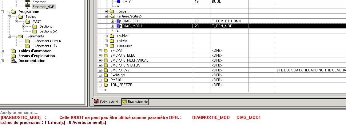

Voilà, je voudrais savoir si il est possible de crée son propre DBF qui pourrais avoir le diagnostiques Module(T_GEN_MOD) et aussi le diagnostique sur la communication Ethernet (T_COM_ETH_BMX).
je souhaiterais avoir comme entré le type T_GEN_MOD et T_COM_ETH_BMX pour que je puisse par la suite réutilisée les variables qui n'intéresses
Si quelqu'un pourrais me dire si cela existe déjà ou si quelqu'un a déjà fait cela.

en ce qui concerne la création de bloque DFB je n'est pas de probleme, en faite ma question était comment crée un dfb ayant le diagnostique de module (qui est du type T_GEN_MOD) et le diagnostique de la communication(T_COM_ETH_BMX ).
désolé que je me suis pas bien fait comprendre dans le 1er post et j'espere que mon second post est claire ?!

tu peux mettre en entrée de bloc une structure "T_COM_ETH_BMX" puisque c'est un type de données (pas testé sur ce type précisément mais ça devrait le faire).
par contre, il y a du monde à l'intérieur donc j'éviterai de transférer tout le paquet "inutilement"
je ferai plutôt une structure personnalisée plus allégée que tu intialises à partir du chanel qui est en variable globale (%CH...)
sinon pour des structures perso en paramètre de DFB ça fonctionne bien.

je viens de m'apercevoir que nous pouvons mettre ce genre de type (T_COM_ETH_BMX et T_GEN_MOD ) uniquement sur le champs des Entrées\Sorties
et non pas dans le champs des Entrées ...c’est assez subtil comme information...
Merci beaucoup de votre support.

Finalement
le type T_COM_ETH_BMX est accepté par le champs Entrées\Sorties des DFB
tandis que T_GEN_MOD n'est pas accepté ...
Solution envisagé...je pense que je vais entré un par un tout les variables (du type T_GEN_MOD) dans le champs des Entrées du DFB.
