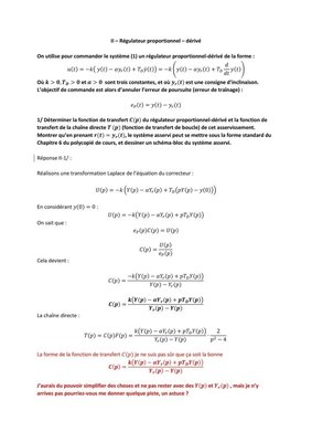

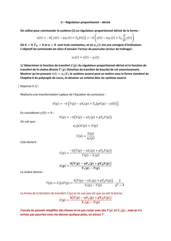

ma question consiste à déduire la fonction de transfert d'un correcteur PD partant de l'équation différentielle de sa sortie.
Comme le forum ne permet pas d'afficher des équation alors j'ai mis le fichier avec mes démarche en PJ , dans ce fichier ma question figure en rouge à la fin.
Merci par avance.
