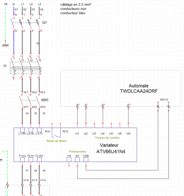

Bonjour voila je travaille actuellement sur un projet de stabilisateur magnus
Mon prof nous a demander suis au choix des différent matériaux que nous avons choisi de faire varier le variateur de vitesse automatiquement via l'automate.Je pose actuellement sur votre forum pour demander de l'aide car je ne suis pas doué dans ce domaine.
Variateur de vitesse:atvar66
automate:twdlcaa24drf
faire varié la vitesse de tel sort que de 0 à 10v la vitesse augmente(1 sens de rotation)
Quesque que je doit faire comme schéma de puissance et de commande pour mon variateur?
qu'elle programme dois-je créer en twido pour varier la vitesse?(grafcet)
Merci de votre aide pour plus de renseignement merci de me contacter

tu peut m'expliquer plus en détaille a quoi correspond tout les symbole de ton image stp pour que je puisse au moin expliquer a mon prof a quoi cela correspond ^^ merci
lafumaberto
Messages : 7
Enregistré le : 05 avr. 2018, 14:58
Re: grafcet automate pour variateur de vitesse
Message par lafumaberto »
esque mon schéma est correcte aussi stp
Messages : 7821
a quoi correspondent tous les symboles de ton image
comprends pas la question, tu n'as jamais vu ces symboles ?

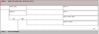

Messages : 7821
c'est pour faire varier progressivement la tension sur la sortie analogique
de 0 à 10 V puis arrivé à 10 V ça redescends jusque a 0V et ça recommence (cycle répétitif)
ps
si ça va pas assez vite, remplacer %S6 par %S5
merci pour cela encore une question sur ce programme c'est des que l'automate se met en marche cela lance le moteur de 0 a 10v puis de 10 a 0v c'est bien sa .pour que je face de tel sorte que le démarrage de l'automate ce lance par moi faut que je rajoute un contact normalement ouvert devant c'est bien cela ?
