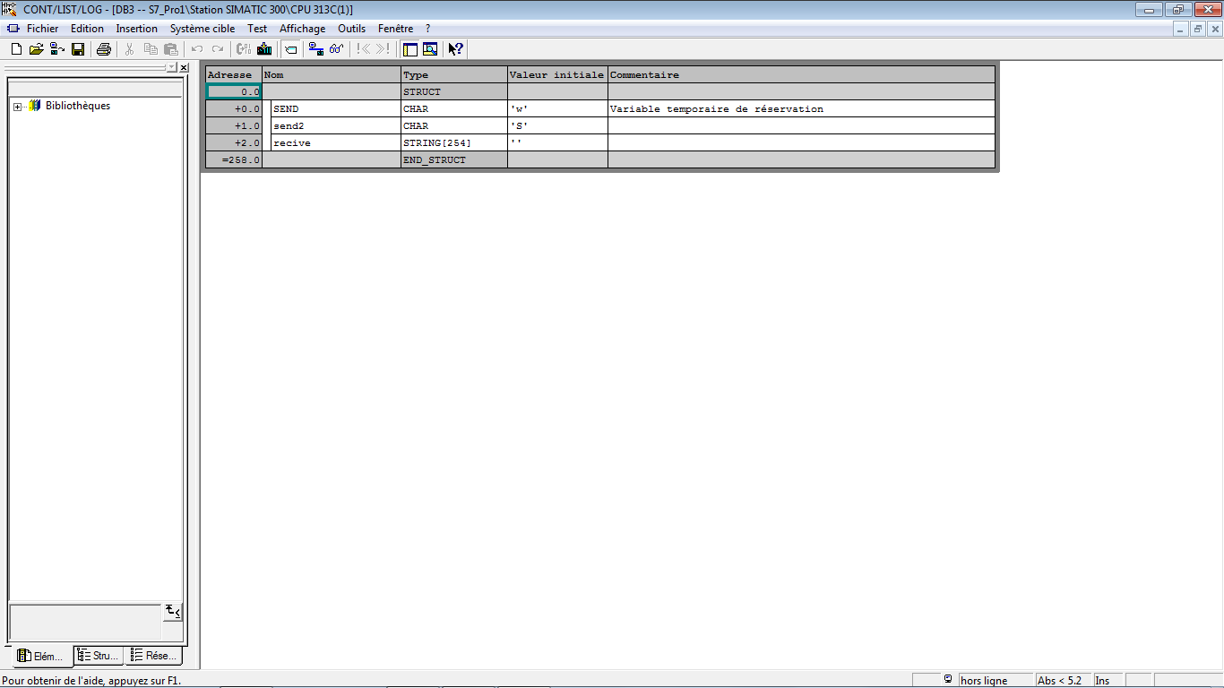

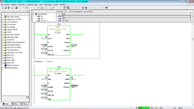

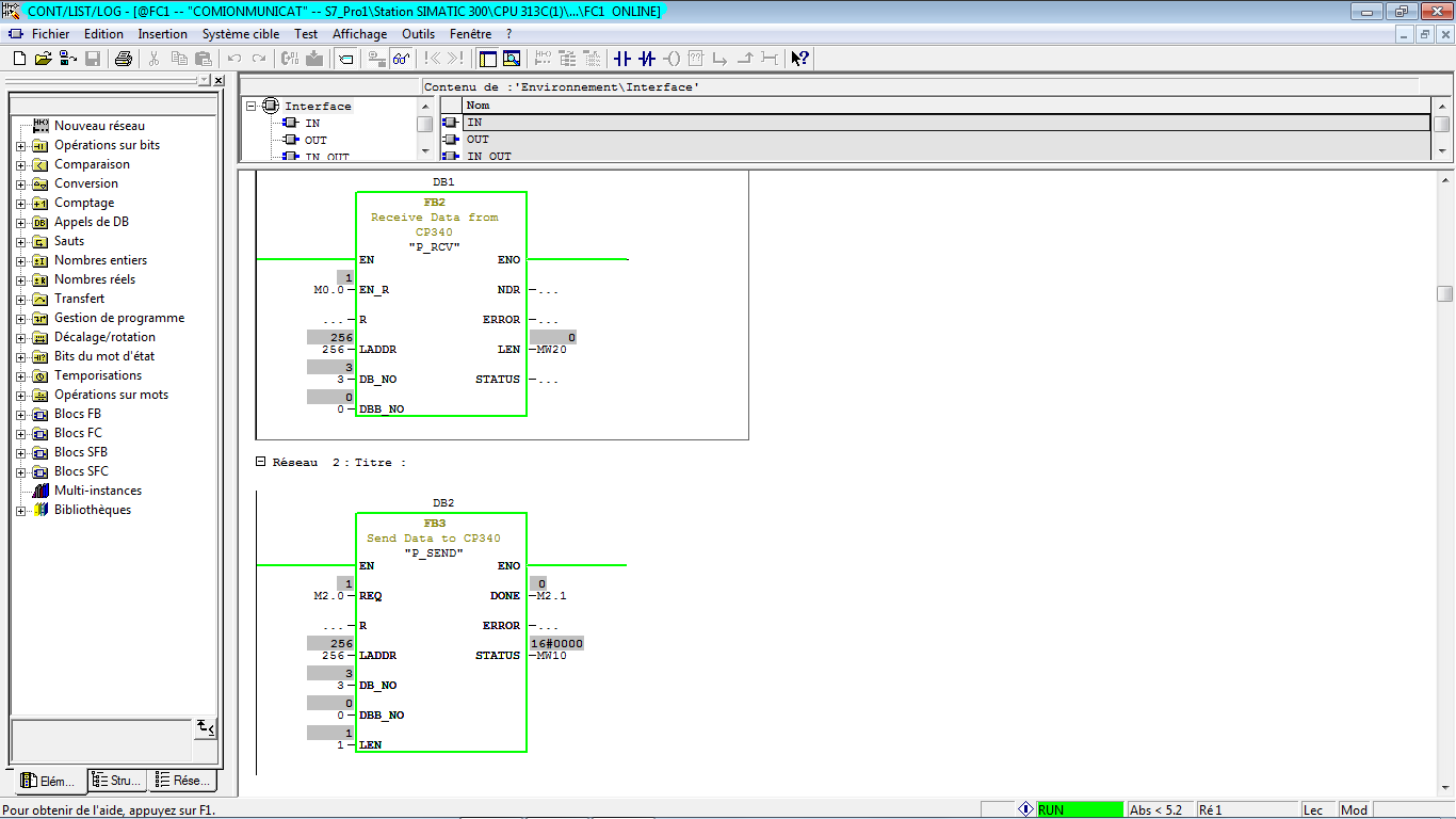

je suis déçu car la communication entre la balance et le PC fonctionne correctement mais avec la CPU 313C (via le CP340 rs232) ne répond plus par contre j'ai bien vérifier les paramètres des bloc FB2 P_send et FB3 P-recive, donc j'ai un doute à propos CPU313c,
Est ce qu'elle est capable de communiquer avec CP340.

Pas de probleme pour utiliser un CP340 avec ta CPU.
Par contre le bloc P_Send ne fonctionne que sur front montant à l'entrée REQ.
Donc fait une séquence du genre Mise à 1 "REQ" et Mise à 0 sur l'état "DONE" ou "ERROR" puis tempo avant de relancer un "REQ". (je ne sais pas si tu dois lui envoyer des infos en permanence ou simplement une fois.)
En cas d'ERROR enregistre la valeur du STATUS.
Lis cette DOC aussi ca peut t'aider : SIMATIC S7-300 Installation et paramétrage du couplage point-à-point CP 340
