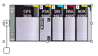

Bonjour à tous.
Je travaille pour un projet de fin d'études avec un automate modicon M340. Je viens de finir la programmation en Ladder sous Unity pro et le système de supervision avec Simatic Wincc.
Je dois maintenant établir une communication a distance entre l'automate et mon pc et je ne sais pas par quoi commencer.
vous trouverez ci-joint la configuration matérielle du système.
Je vous remercie infiniment .

c'est pour transférer le programme dans l'automate ?
Re: communication à distance entre le M340 et le pc
Non le programme est déjà transféré et fonctionne bien. La supervision du système se fait localement en utilisant le câble RJ45 avec le protocole Ethernet Tcp/ip.
Je veux que cette supervision s'effectue à distance ( GSM, Radio, GPRS .....).

connais pas bien Wincc, voir si ya pas un serveur Web, comme le Web Gate sur Vijeo-designer

établir la communication à distance est le rôle du module BMXNOR0200H.

Je vois pas ce que tu veux comme réponse.
Je suppose que tu veux juste que ta supervision 'atteigne' l'automate à distance...
Si ton système fonctionne bien en local... faut juste raccorder ton automate sur un switch wifi ou gsm ou accès internet... et à l'autre bout faire pareil pour ta supervision..
Tu renseignes les adresses IP, tu ouvres les ports nécessaires...et hop ça (re) marche.
Regardes du côté d'EWON par exemple, mais il en existe d'autres.
Bon ça c'est dans les grandes lignes..

merci monsieur,
avez vous une idée comment fonctionne le module BMXNOR0200H ??
