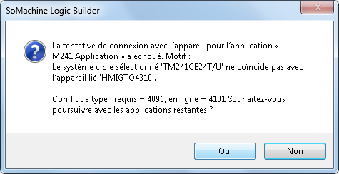

Toujours dans la série je galère comme un con avec Somachine :roll: je n'arrive pas à faire dialoguer mon IMH (HMIGTO4310) et mon contrôleur M241. Le logiciel me sort les message d'erreur suivant qui pour moi ne veulent rien dire :
Tentative de téléchargement multiple :
J'ai mis a jour le firmware de l'IHM via Somachine, je le ping et je le vois aussi dans Somachine. je ne trouve rien dans l'aide au sujet de ces messages et ça commence a me courir sur le haricot. Est ce que quelqu'un aurait une idée d’où viendrait ce probléme ? Merci.

Ai trouvé cela https://www.schneider-electric.fr/fr/faqs/FA231197/
Pb de firmware Matériel / projet ....
peut être est-ce ton cas ?

Ça marche... j'ai décoché une case (mode en ligne sécurisé) qui était coché on ne sait pas pourquoi et dont je n'ai pas la moindre idée de ce à quoi ça peut bien servir, renvoyer le firmware de l'IHM trois fois, celui du contrôleur, nettoyer, générer, compiler etc. etc. et ça a finit par marcher. Quoiqu'il en soit le premier qui me dit que ce produit permet un gain en terme de développement je lui fout ma main dans la tronche... et c'est un gars qui a fait un max de Schneider pendant 10 ans et qui est passé à Step 7 sans formation qui vous le dit :roll:

On ne peux pas faire de modif en ligne sous SoMachine V4.3....
C'est dingue mais c'est la réalité :shock:
Pour la communication somachine entre PLC & HMI il faut que le "nom de noeud" de ton automate soit identique à celui déclaré dans le projet vijéo dans ton arborescence de com tout en bas.
Attention il faut bien penser à modifier ton nom de noeud par défaut, par exemple TM241@01f02r5er42e (en fait l'adresse MAC) remplacer par Automate_tartampion
Cela afin d'éviter les problèmes en cas de remplacement d'automate qui aura un autre nom de noeud (adresse MAC) par défaut.
