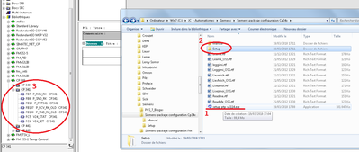

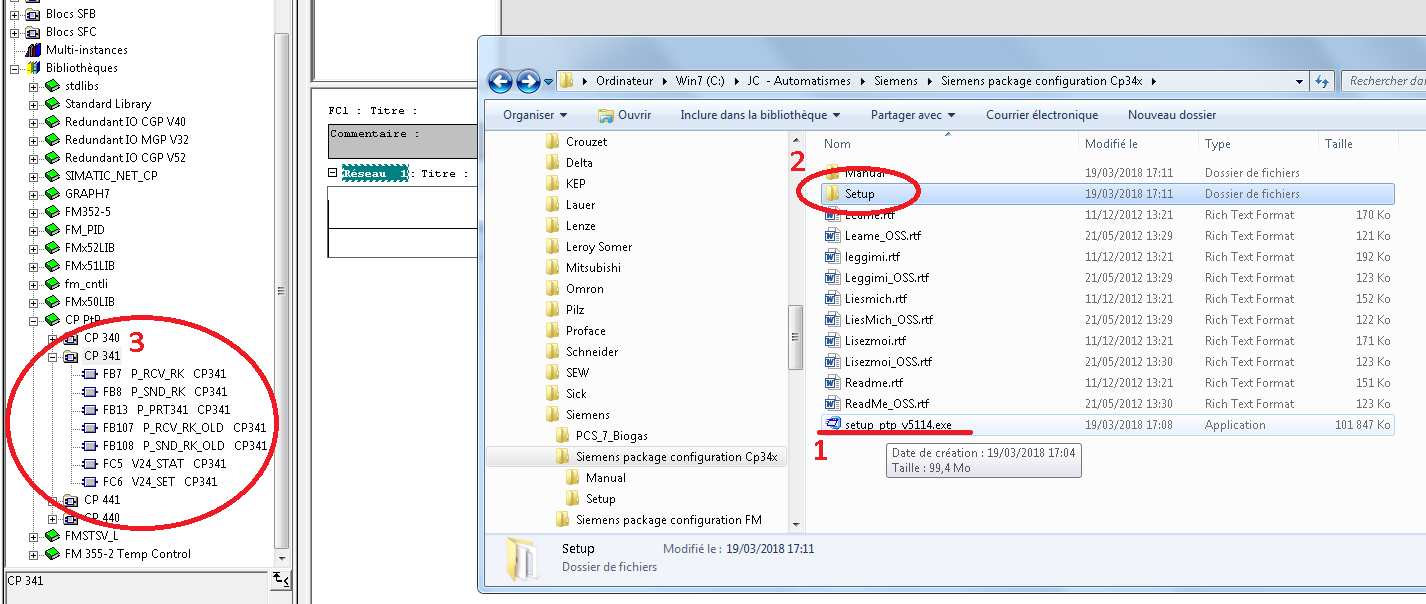

Re: CP341 Communication série
Livraison et installation
Les blocs fonctionnels du CP 341 se trouvent sur le CD livré avec le module, qui contient également l'interface de paramétrage et l'exemple de programmation.
Les blocs fonctionnels s'installent en même temps que l'interface de paramétrage. Au terme de l'installation, les blocs fonctionnels se trouvent dans la bibliothèque :
● CP341 : FC 5 V24_STAT (Version 2.0), FC 6 V24_SET (Version 2.0), FB 7 P_RCV_RK, FB 8 P_SND_RK et FB 13 P_PRINT_RK
Pour ouvrir la bibliothèque dans SIMATIC Manager de STEP 7, choisissez la commande Fichier > Ouvrir > Bibliothèque sous "CP PTP\CP 341\Blocks". Pour utiliser les blocs fonctionnels, vous n'avez plus qu'à copier le bloc respectif dans votre projet.
Ça c'est ce qu'il y a écrit dans la documentation. Comme je n'ai pas ce cédérom (que tu devrai avoir au passage puisque tu a acheté la carte), je suis donc allé sur le site de Siemens. J'ai téléchargé le package "setup_ptp_v5114.exe" sur le lien que j'ai indiqué et j'ai juste lancé l'installation avec le setup.exe du dossier Setup et c'est tout.
