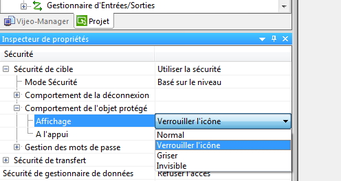

J'utilise les groupes de sécurité depuis pas mal de temps mais là j'ai un soucis curieux.
Sur une ancienne application qu'en je rajoute un niveau de sécurité dans l'onglet "Fonctions avancées" d'un commutateur ou autre, cela me rajoute un petit cadenas sur l'objet. Sur ma dernière application plus de petit cadenas et en plus cela ne m'ouvre pas le popup d’identification.
Du coup j'ai ajouter un objet ouverture d'identification et un pour la fermeture.
Je sais que je peux ajouter une action "systeme" au bouton pour le faire mais sur cette ancienne application pas besoin de le faire. Je me doute bien qu'il doit y avoir une case à cocher quelque part mais je la trouve pas!
Quelqu’un a t il déjà connu ce problème?

Bonjour, il me semble que tu le configures dans les propriétés de l'onglet sécurité. Tu peux mettre un cadenas, griser la touche et la rendre invisible et tu peux choisir également l'action sur appui.

Effectivement, tu peux choisir le comportement de l'objet protégé: normal, cadenas, invisible ou grisé.

Merci bien je n'avais pas vu vos reponses et Bonne Année.
