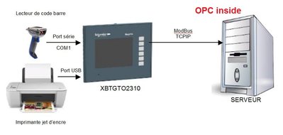

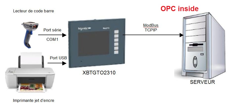

Re: Logiciel de production pour atelier prototypages
si c'est juste pour imprimer des étiquettes, lire le code barre et communiquer avec le serveur, ça peut se faire que avec un IHM Tactile, sans automate.
non connais personne en ile de France

J'ai reformulé le principle de nos besoins,
l'objectif est de:
1.Etaps de fabrication identifiés par les numeros de serie (code barres):
Identiifier les étape de l’assemblage par les numeros series en utilisant un douchette depuis composants jsqu’au produit semi-fini / fini et communiquer le serveur en Ethernet TCP
2. Contrôle mesurable par les appareils
Mesurser les données (telles que le courant/la tension/poids etc) par les appareils et transformer / registrer les données avec le serveur pendant les assemblages qui seront associés avec les étaps de fabrication (numero series)
J'aimerais que si votre proposition s'adpte à nos besoins? IHM tactile doit être programmé? Cela est directement compatible aux les différents appareils de mesures ou il faut acheter les transformateurs en plus?
Messages : 7803
non si ya d'autres acquisitions que le code barre il faut un automate
