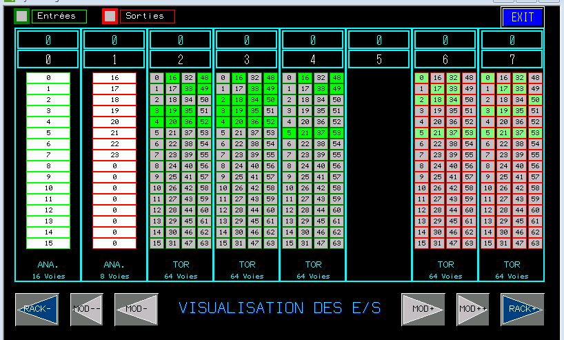

j'ai une moulinette qui génère automatiquement les pages écrans Vijeo-designer pour la visualisation des E/S automate
si le besoin s'en fait cruellement sentir, envoyer la photo des racks pour recevoir l'application vijeo à pomper.

Je recherche la meme chose pour TIA Portal.
Messages : 7827
Re: Visualisation des E/S automate
pour TIA Portal il faut se le palucher à la mano.
ça marche que sur Vjkeo-designer pour les Racks: Micro, Premium, M340, M580, Ilots Advantys STB OTB
