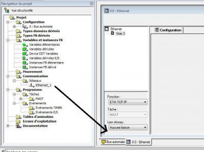

Un truc que je pige pas bien sur le M340, j’ai pris une UC avec ModBus Ethernet intégré BMXP342020
Apparemment je ne peut pas faire le lien avec le réseau Ethernet_1
A quoi sert exactement cet Ethernet intégré à l’UC ??
[attachment=0]_aaa.JPG[/attachment]

Vous devez changer la famille du module sur la fenêtre de configuration du réseau " Ethernet_1" est ca fonctionne,Je confirme qu'Il s'agit bien d'un port Ethernet Classique
Sans oublier que sur cette gamme de CPU. Vous ne pouvez pas faire du I/O Scanning, pas de serveur DHCP, et pas de Global Data.
Vous choisissez CPU2020.CPU2030(>=V02.00).PRA0100 .

Ok, vu , à l’ouverture du lien, par défaut on arrive en fin de la liste déroulant ,
j’ai pas pensé à la remonter , c’est vrai que j’avais pas encore utilisé le M340,
ça promet, LOL
