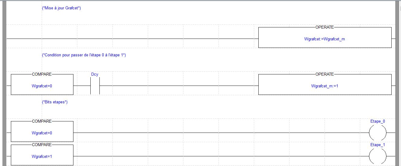

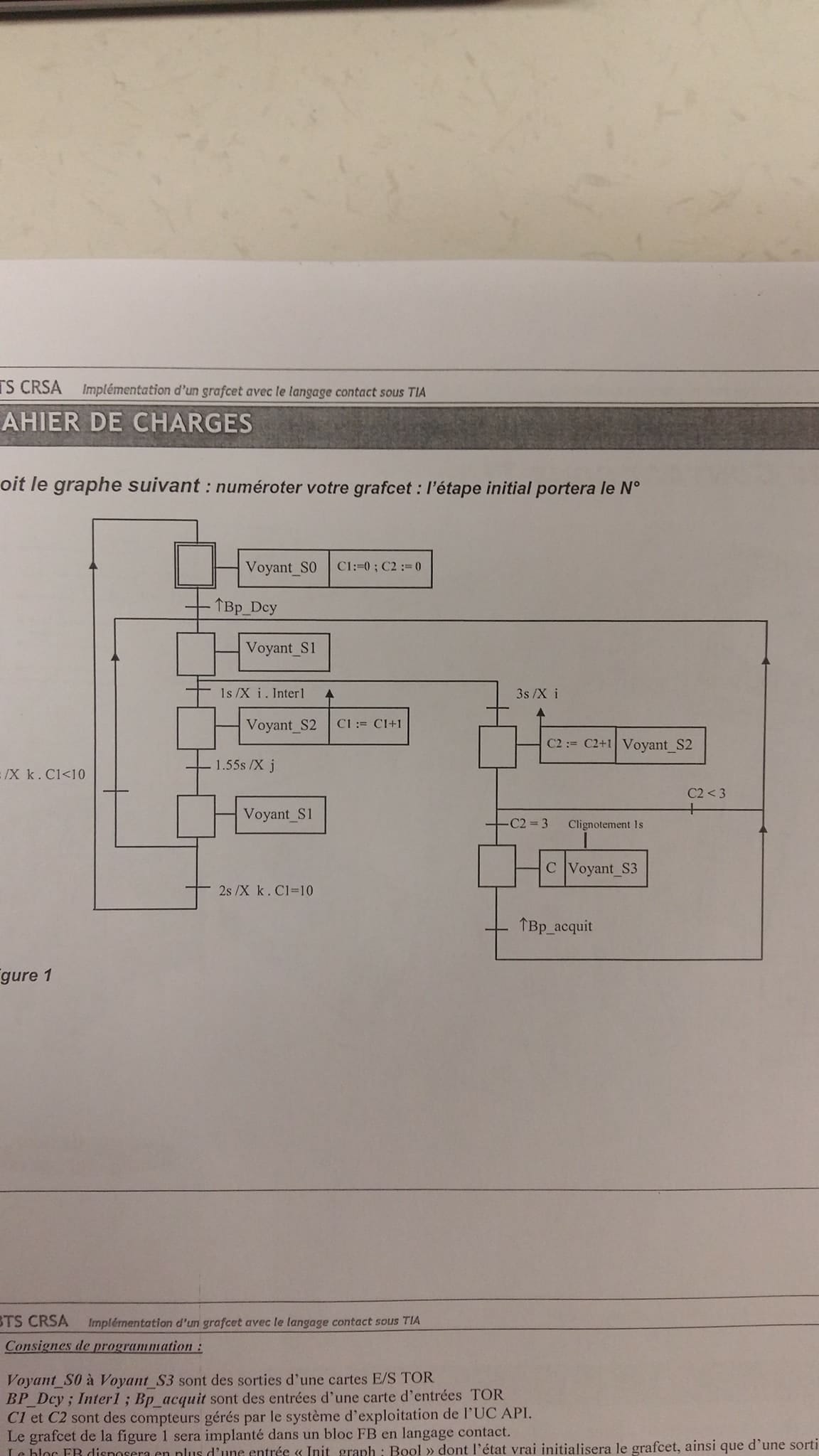

Il y a t'il quelqu’un qui pourrais me donner une solution pour faire ce programme sur TIA en langage Ladder juste leprogramme pas le bloc de programme

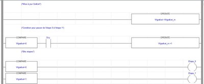

exemple etape 0>1

L'idéal pour coder un grafcet, c'est le faire en grafcet déjà au lieu de faire un truc imbuvable en ladder !
Et puis l'aide aux devoirs, ok quand le gars c'est un peu creusé la tête. Le minimum syndical, quoi.
Surtout en BTS.
