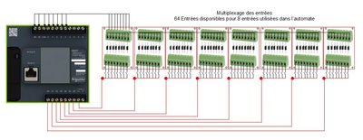

Pour une affaire de traitement de défauts j’avais fait des platines de matrice à diodes pour le multiplexage des entrées,
finalement l’affaire ne sait pas faite pour des raisons dont je préférerais pas en parler.
En finalité les 50 platines que j’avais faites me restent sur les bras.
Si il y en as qui doivent faire du multiplexage d’entrées pour des défauts, je les revends au prix coûtant.

C'est bien ça fera des heureux collégiens !! P'tite question, quelle est la valeur des diodes que tu as utilisés, 200mA, 500mA ?
Je ne retrouve pas l'ampérage max des entrées du M221.
Merci.
Messages : 7807
Re: Multiplexage des entrée
bonne année, une entrée automate fait dans les 10mA , je met des diodes à 1A ça va pas chauffer avec ça.
