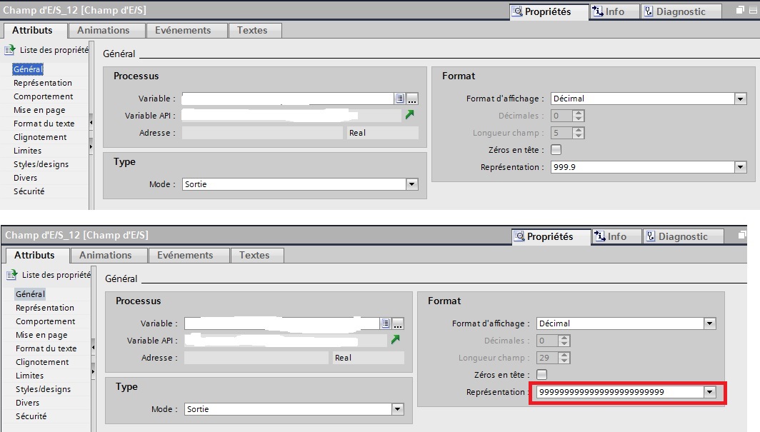

bonjour à tous,
je suis en train de tester ma communication entre un pupitre proface et un api siemens s7-1200 qui est raccordé a un pupitre siemens KTP1200 basic PN.
entre l’écran proface et l'api siemens je transfert environ 47 double mots.
sur proface les valeurs montent sans problèmes à de très grandes valeurs (soit à plus de 1000000 g, surtout sur les cumules de la journée et encore plus pour les cumules mois, le tous se passe sur une machine spé de dosage, et le dosage tourne en continue ).
La communication est ok , par contre impossible de monter à plus de 999999 sur le pupitre siemens, que je me mette en DWORD ou en REAL c'est la meme chose.
du coup bein ma question est simple, comment es ce que je pourrais faire pour afficher des valeurs à plus de 999999 sur le pupitre siemens?

Dans les propriétés générales du champs d'affichage/saisie, il y a en a une liste de choix qui s’appelle modèle de format. tu peux ainsi déterminer le nombre maxi de digit à afficher pour ta valeur.
Si le nombre est dépassé ca affiche des #### à la place.

bonjour djé,
en effet j'ai vue ca et c'est bien mon probleme.
pour faire rapide, je suis sur une machine spé de dosage, les batch seront de 30Kg toutes les minutes environs.
j'ai des variables de cumules de conso au mois, ce qui va me faire exploser les compteurs.
je cherche donc a voir si deja sur mon pupitre je peux avoir une valeur plus grosse, parceque par definition un DWORD peut monter à plus de 999999.
a moins que cela soit un bridage du pupitre.....ce qui ne m'etonnerai pas trop au final vue que c'est un model basic.....

Non c'est pas bidon; pour un champ de saisie cela permet de fixer le nombre max de digit a entrer par exemple.
Re: afficher une valeur >999999 - winccflex basic V13
Une petite capture pour illustrer...
comment ta fait pour mettre tous cest chiffres?
perso a la validation ca revenait tous seul a la valeur max....
