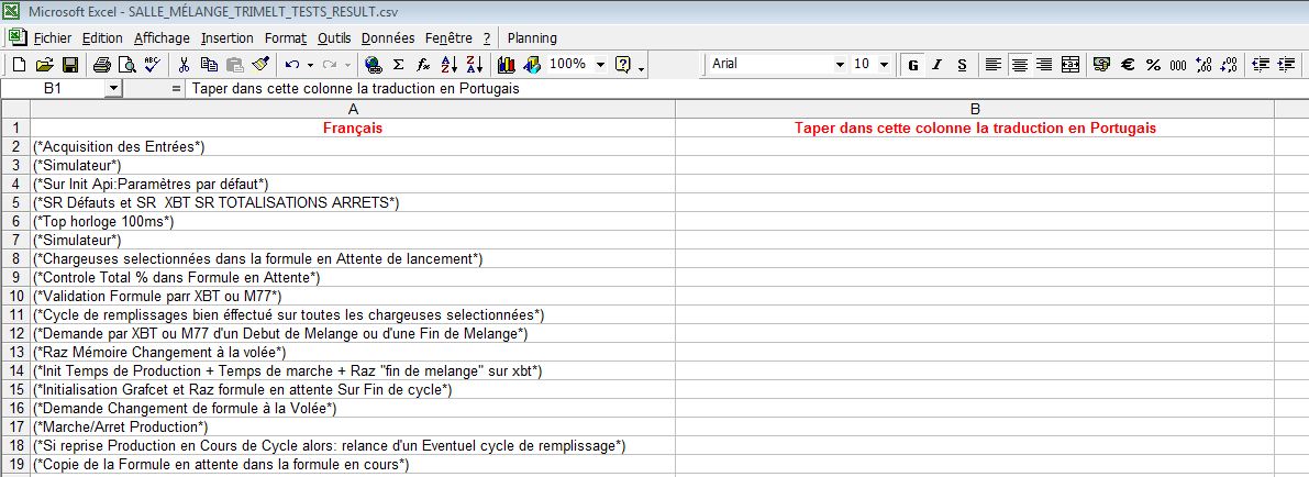

Pour un besoin ponctuel j’avais fait une moulinette pour extraire les commentaires de tout fichier ASCII
La copier si le besoin s’en fait cruellement sentir.
Procédure :
Copier les lignes du script ci dessous et les coller dans le Bloc-notes, enregistrer sous ExtraitComment.vbs
Avec l’explorateur de fichiers de Windows double clic sur le fichier .vbs pour lancer la moulinette,
Ouvrir le fichier source, celui avec les commentaires (* xxxx *) , Résultat dans le fichier _ RESULT _

Disons que moi, je l'avait fait pour faire traduire les commentaires en portugais pour le Brésil.
Une autre moulinette remplace dans le fichier source tous les commentaires en français par ceux en portugais.
Sinon sans cette autre moulinette il aurait fallu tous se les palucher à la mano.

Ah bin là c'est plus clair en effet !
Il faut donc que ta première moulinette sache où elle a pris les commentaires dans le fichier pour que la seconde les remette bien à leur place.

oui c'est ça.
Autre utilisation pour ceux qui font une faute d’orthographe à chaque mot (déjà vu ça sur le forum, LOL)
Passer le fichier _RESULT_ au correcteur orthographique puis tout re-integrer avec la moulinette n°2
