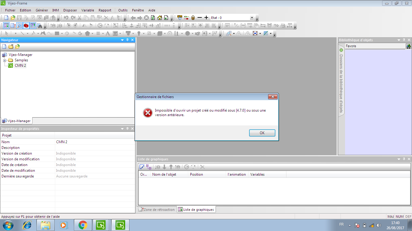

J'ai un projet ancien de vijeo designer 6.1 pour mageles xbtgt6310..
Quand je vous ouvrir ce projet avec vijeo designer 6.2 il donne un erreur..
J'ai besoin d'aide pour ouvrir ce projet au niveau cette version 6.2 pour transfert vers magelis hmigto 6310 via unitelway qui n'existe pas dans la version ancien au niveau ce magelis hmigto 6310

vérifie la version vijeo ouverte.
dernièrement a chaque foi que j'ouvrais un ancien projet il m'ouvrait une version antérieur de vijéo.

tu es sur de pouvoir l'ouvrir et de l'enregistrer sous Vijeo-designer V6.1 ??

Ce projet et enregistrer dans autre version ancien que la version 6.1 mais d'abord c'est pas la qst est ce que il enregistre ce version ou non..mon problème si ouvrir ce projet avec la version 6.2 qu'il m'a donne ce erreur dans l'image haut..
J'aimerais bien donne un aide pour ouvrir ce projet et merci

il faut d'abord l'ouvrir avec la version Vijeo-designer V4.7 comme indiqué sur le message d'erreur.
remarques:
Disons que moi j’ai toutes les versions de Vijeo-designer , donc je l’ouvre d’abord avec la version V4.7 puis en remontant dans les versions jusqu’a la version 6.2

Merci j'ai ouvrir mon projet à partir de mise à jour..
J'ai un truc est ce que vous me confirmer ce truc...
Pour transfert un projet vers magelis avec adaptateur XBTZG935:
Par USB
est si on a un câble RJ 45 trasfere via Ethernet
Est par clé usb avec système de fichiers.
