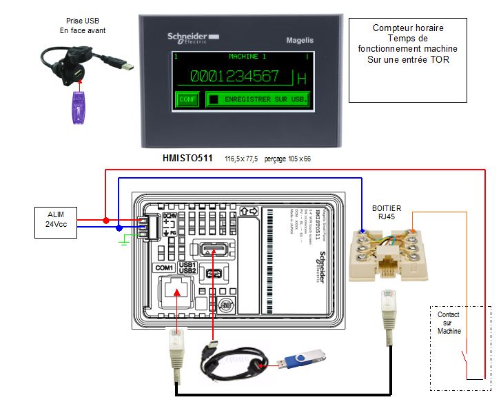

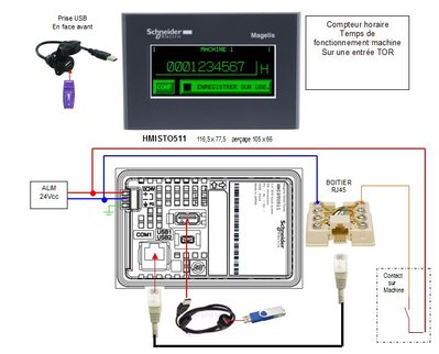

Une entrée TOR sur afficheur tactile
Messages : 7810
Pour ceux qui n'ont besoin que d'une seule entrée TOR sur un afficheur tactile Schneider, demander le schéma de calage du boitier RJ45
cliquer dessus pour agrandir
