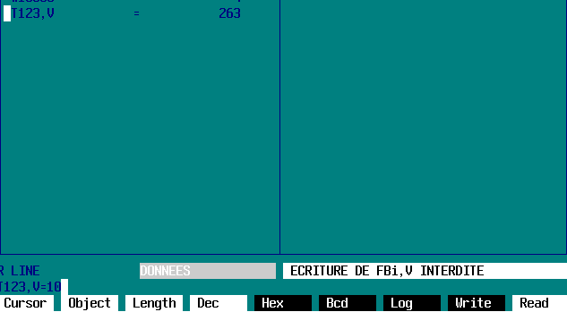

Je suis en train de faire du PL7-3 sous X-tel mais n'étant pas un pro car étant assez jeune, je fais appel à vos connaissances.
Est il possible de forcer les valeurs de temporisations de PL7 (T123 dans mon cas)?
Car j'ai essayé dans le mode donnée de visualtion T123,V.
Je vois bien ma valeur de temporisation mais quand j'essaie de la forcer j'ai le message "Ecriture de Fbi,V interdite.
Voir imprim écran ci dessous.
Donc si quelqu'un à une idée je suis preneur.
Merci de votre aide
Messages : 7807
Re: Temporisation avec X-tel Pl7-3
non la valeur courante est lecture seule (heureusement)
En ligne on ne peut modifier que la valeur de présélection T123,P

Merci itasoft c'est bien ce que je pensais
