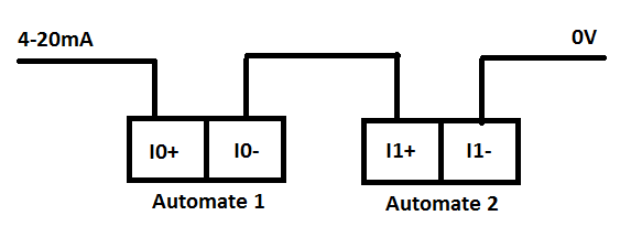

Bonjour !
Je suis sur un projet de création de boitier d'acquisition analogique par automate (M241).
En principe, le premier système doit fonctionner en autonomie : gérer ses E/S et lire une valeur analogique 4-20mA sur sa carte analogique.
Mon boitier d'acquisition est censé se "greffer" sur le système principal et archiver les valeurs de quelques E/S et la variable analogique.
Voici mon câblage :
schema câblage.png (5.38 Kio) Vu 7111 fois
Mon souci, c'est que la deuxième carte analogique prend tout le temps la valeur zéro.
Est-ce que c'est normal ? Quelles solutions existe t-il (tout en gardant le matériel existant) ?
J'ai essayé :
  • Relier les bornes OV des deux systèmes (sans résultat)
  • Les cartes indépendamment (elles fonctionnent correctement)
  • Remplacer mon capteur par un potentiomètre (même résultat)
  • Inverser l'ordre des cartes (la deuxième tombe systématiquement à 0A)
Merci pour votre aide !

il faut ajouter le schéma du boitier d'acquisition, on le vois pas

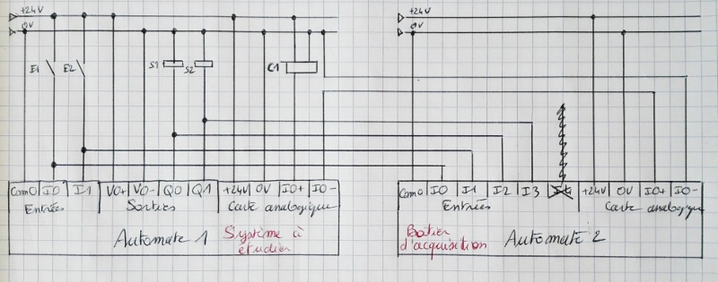

dans ton schéma "Automate 2" c'est le boitier d'acquisition analogique par automate (M241) avec carte TM3AI2H ?
faire un schéma complet et non sphérique ( sphérique = incompréhensible sous tous les angles )

Voici mon schéma de câblage.
Sur la gauche, il y a le système principal, et sur la droite il y a le boitier d'acquisition.
Ils sont tous deux constitués d'un automate M241 et d'une carte TM3AI2H chacun.
J'attire ton attention sur la partie analogique des deux automates : +24V et 0V entrent dans le capteur C1, qui sort un courant qui va dans I0+ de la carte analogique du système à étudier.
Ensuite, le courant part du I0- vers le I0+ du boîtier d'acquisition.
Enfin, on relie le I0- du boitier d'acquisition au 0V du système principal.
Ma question était simplement : peut-on brancher en série deux cartes d'acquisition analogique 4-20mA ? Si non, comment faire ?

skip74
Messages : 664
Re: Relier 2 cartes d'acq. analogiques
Message par skip74 »
SALUT
le truc c'est que déjà tes entrées tor ne devraient pas fonctionner correctement car il n'y a pas de références commune...
peut-être que ca passe par la terre si tes 0v sont référencé...
mais ca on ne peut pas le dire car on a pas le schéma complet...
concernant l'analogique il serait bon de mettre une isolation galvanique car je pense que ton problème vient toujours du problème d'isolation et de référencement des alims.
ton capteur sort un 4-20 référencé a l'alimentation 24V, ta carte analogique est reliée sur ce même 24V (non flottant)...

Est-ce qu'il faudrait que j'alimente mon boitier d'acquisition avec le circuit +24V du système de base ? Cela résoudrait-il les problèmes, ou au conraire les amplifieraient-ils ?
Qu'est-ce qu'il manque au schéma pour que vous le considériez comme complet ? Ce document n'existe même pas, ceux qui ont fait ça n'ont pas fait d'écrit, c'est pas faute de pas vouloir coopérer hein, loin de là :lol: !

en courant (4/20mA) il faut bien les mettre en série, les entrées coté TM3AI2H sont isolées donc ça devrait marcher,
reste à savoir comment est délivré le courant coté capteur (avoir le schéma interne)
Messages : 2142
Sans relier les 0V des alim, c'est bizarre que tu n'ai rien pris dans les dents...
C'est un minimum à faire...
a moins que cela ne passe par la terre.. mais c'est moins bien que de le faire directement.
Messages : 7804
il est évident qu'il faut relier les deux OV, mais dans l'immédiat si les entrées ana. sont isolées ça devrait marcher,
Soit les entées ana. ne sont pas isolées (du 24Vcc) soit il faut voir coté capteur.
