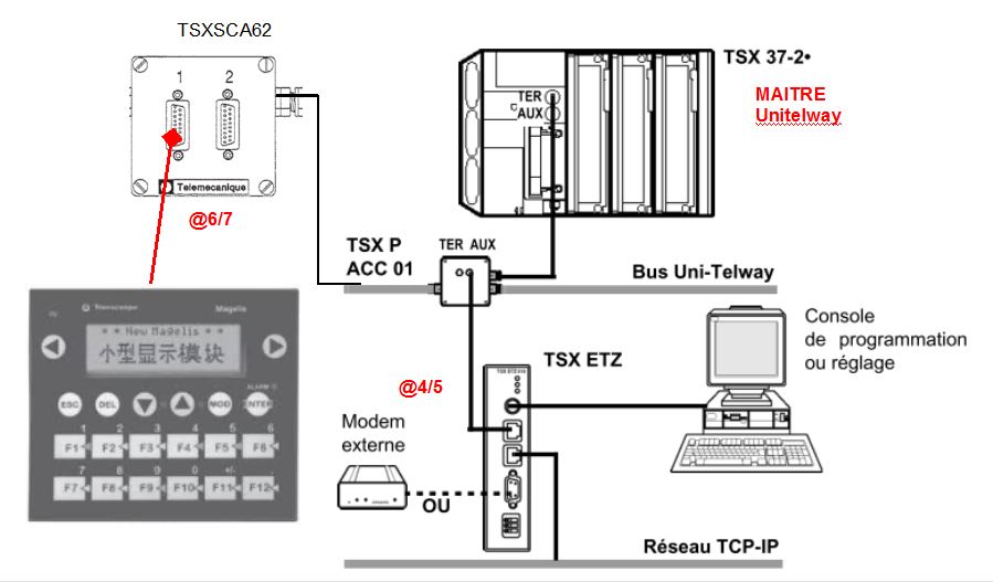

Sur un TSX 3722 communiquant avec un afficheur Magelis XBT R411, je souhaiterais rajouter une communication avec un coupleur ETZ.
L'XBT est connecté avec le câble XBT Z9681 sur la prise TER de l'API. Quand je connecte mon coupleur sur la prise AUX, l'afficheur perd ses valeurs.
Si je fais l'inverse (XBT sur AUX et coupleur sur TER) c'est la même chose.
Les deux appareils ont leur propre alimentation.
Ma voie 0 est configurée en liaison unitelway, type esclave.
Comment utiliser ces deux prises (TER et AUX) avec mes appareils ?

Alors j'ai positionné mon rotacteur sur TER multi (par défaut il est sur TER direct) mais je ne parviens pas à établir de connexion entre PC et API. J'ai redémarré le driver mais idem.
Mais dans le cas de mon coupleur, je n'ai pas de rotacteur donc comment faire ?

salut
moi je dirais bien que ta passerelle a l'adresse 4 et 5 sur le reseau...
Etant donné que ton magélis a l'adresse 4 et 5, cela provoque un conflit...
Essaye de changer l'adresse dans la passerelle etz...
Messages : 7807
Re: problème avec prises TER et AUX
Sur mon image, j'ai mis XBT-R à l'adresse @6/7

Ok merci, je vais essayer
Messages : 7807
il faut le boitier d'isolement TSX PACC01 sinon ça peut pas marcher
