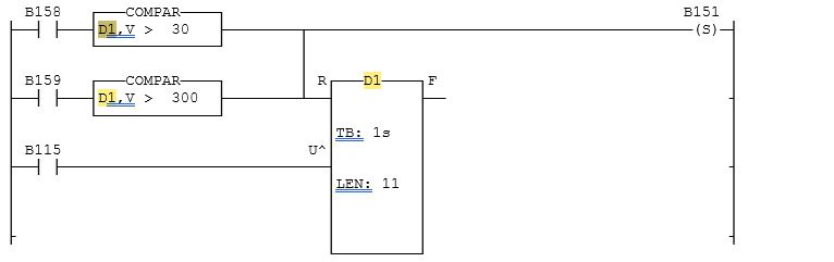

- 07 oct. 2022, 10:26
- Sujet : [TSX47] -->TIA Portal S7 1200
- Réponses : 7
- Vues : 1362
Re: [TSX47] -->TIA Portal S7 1200
Merci beaucoup Jambe
une dernière question la sortie F elle est a 1 quand D1,V est supérieur a 11 ?
Bonjour les automaticiens,
j'ai besoin d'aide je comprends pas cette instruction ci-joint quelqu'un peut m'aider
Normalement D1 c'est programmateur cyclique.
donc chaque seconde D1,V sera incrémenter
Mais je comprends pas comment il est remis a 0 le D1,V sur l'entrée R ?
