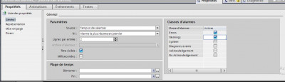

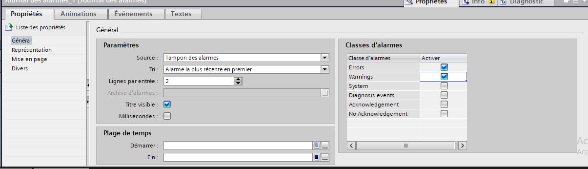

Bonjour les Automs,
Je souhaite mettre dans le journal les alarmes survenues durant la dernière heure de fonctionnement.
y a t'il un moyen simple pour le faire sans passer par un scripte ou un calcul dans l'automate ?

Message par esou »
Merci mais non j'imprime sur papier et ca c'est pas un soucis.
Je sais le faire c'est juste pour l'intervalle de temps que je me demande s'il faut faire absolument un scripte ou un bout en ladder dans l'automate.
je veux a chaque impression avoir un historique d'une heure seulement

Tu peux creer une variable API qui te permet de definir l'intervalle debut-fin de ton journal.
Ta variable sra mise a jour chaque 1 min par exemple avec la formule suivante : Variable Debut = Temps actuel - 1h, Variable de Fin = Temps actuel.
Avec ca je pense je pense que tu auras tes alarmes sur 1h.

Pour ce genre de bidouilles un bout de script dans l'afficheur suffit. Pas la peine de "déranger" l'automate pour une tache a but cosmétique pour l'utilisateur.
