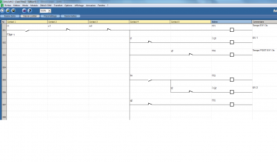

Je pense avoir résolu mon problème en relisant mon plan : Si je ne met pas de 24V dans mes EV ça ne marchera pas !!!!

Hello, je viens de cabler mon automate comme le fichier joint.
J'ai installer le driver du cable SR2USB01 sur mon pc portable et j'ai transféré le programme sur le zélio, quand j'appuie sur mon BP j'entends les contacts du zélio travailler toutes les 3 secondes mais les sorties Q1,2 et 3 ne ...

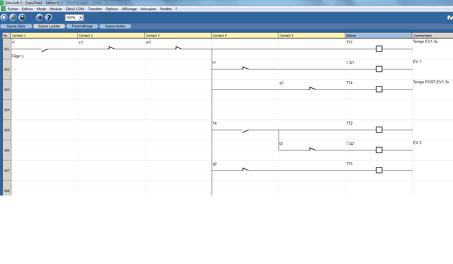

Hello,
Je me suis pas top exprimé encore je crois. Le cycle ne s'arrête pas en fait cela continu en permanence.

Bon ben c'est pas gagné pour moi, je crois que mes années (a l'école) automatisme sont trop loin.
J'ai modifier le programme pour qu'il fonctionne comme celà :
Démarrage sur bouton poussoir
EV1 fonctionne 3s
Tempo 3s pour recharger en air la réserve
EV2 fonctionne 3s
Tempo 3s pour recharger en ...
EV1 fonctionne 3s
EV2 fonctionne 3s

Donc j'ai repris ton schéma mais :
- il me faut une tempo après les 3s de EV1 car j'ai besoin de reremplir le réservoir d'air (3s également)
J'ai commencer a faire ça mais cela ne marche pas.
