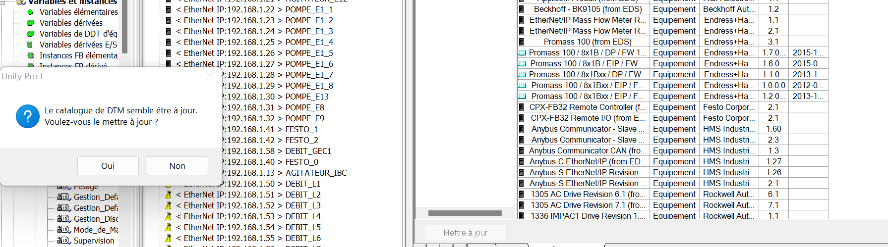

Re: [Unity] dtm manquant
bonsoir,
:? le même fichier EDS lors de l'ajout ne faisait que de s'écrire: "ALTIVAR71 (from EDS)" je l'ai enlevé et remis plusieurs fois puis je ne sais comment ni pourquoi il s'est enfin écrit comme le DTM l'attendait "ALTIVAR71 révision 3.3 (from EDS)"
merci beaucoup maintenant je peux ...
oula ça commence à me chauffer
j'ai effacé tous les EDS, j'ai remis juste les trois que vous m'avez fourni. miracle cette fois il a pris le débitmètre. c'est tout bon sauf que maintenant il me fait le coup avec l'altivar71 3.3, pourtant c'est bien le bon fichier . j'ai mis a jour ,redémarré ,mais ...
bonjour,
l'installation n'a pas échoué et la mise à jour et faite .
je dois encore rater un truc... j'ai l'impression que ca aurai du fonctionner pourtant.
bruce33, merci ,GRAND MERCI
pas pour les fichier EDS je les avais trouvés, mais impossible de les rajouter sans message d'erreur, je n'utilisais pas la bonne méthode :? ( voir https://www.se.com/fr/fr/faqs/FA134750/ )
je l'avais vue pourtant cette façon de faire(sans trop y ...
bonjour,
je rencontre un problème qui dépasse mes compétences (je suis loin d'être un automaticien)
le disque dur de l'ordinateur destiné à me connecter aux automates à mon travail a grillé .
nous avons réinstallé les logiciels (unity pro L et vijeo) sur un nouveau pc.
avant win7 et unity pro L v8 ...
