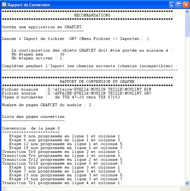

D'accord, je vois, je vais sans doute devoir le refaire à la main.
Si jamais sur le rapport de Conversion il y a une histoire de chemin qui ne va pas et je ne sais pas comment le régler, as-tu une idée ?
Peut-être le mettre dans un dossier particulier?

Bon et bien j'ai réussi à réinstaller PL7 Pro mais lors des conversions j'ai pu convertir tous les fichiers ".LD" du PRL, du POST et le ".GR7" du CHART mais au moment de les importer seuls les fichiers ".LD" ont réussi à s'importer avec quelques modifications à effectuer. Mais pour le CHART PL7 Pro ...
