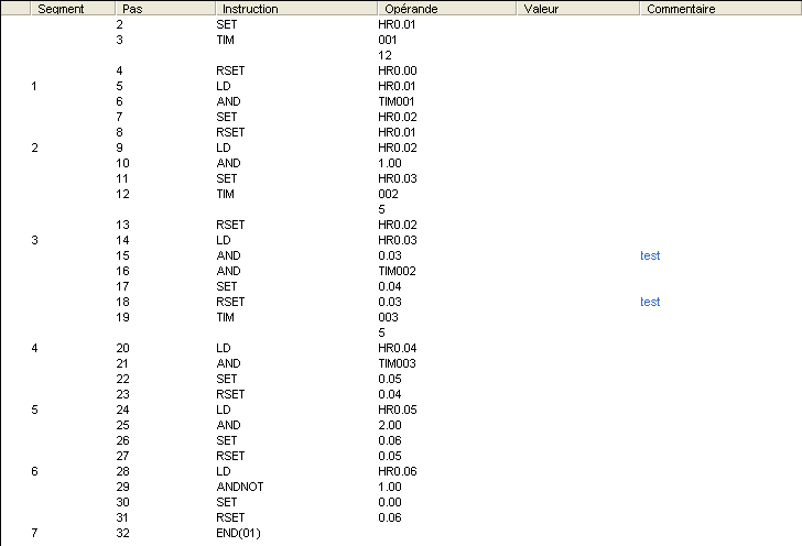

Bonjour tout le monde,
Si pas D étiquette on arrete le convoyeur.

Re Salut tout le monde.
Pour le transfert de programmes ça va, je me débrouille, j'ai bien pensé à tout transférer ;)
Je suis rentré à mon domicile et je viens de finaliser, entre guillemets, ma modification.
Je vais vous expliquer un peu le principe, j'aurais pu commencer par là mais au départ je ...

Re: Sysmac CPM1A et Cxprogrammer
Essai OK
Me reste le problème de front montant, mais au moins je passe à autre chose.
Par contre je ne comprend toujours pas pourquoi, même si je n'appelle pas ma nouvelle section dans le "master", la sortie ne s'allumait pas.

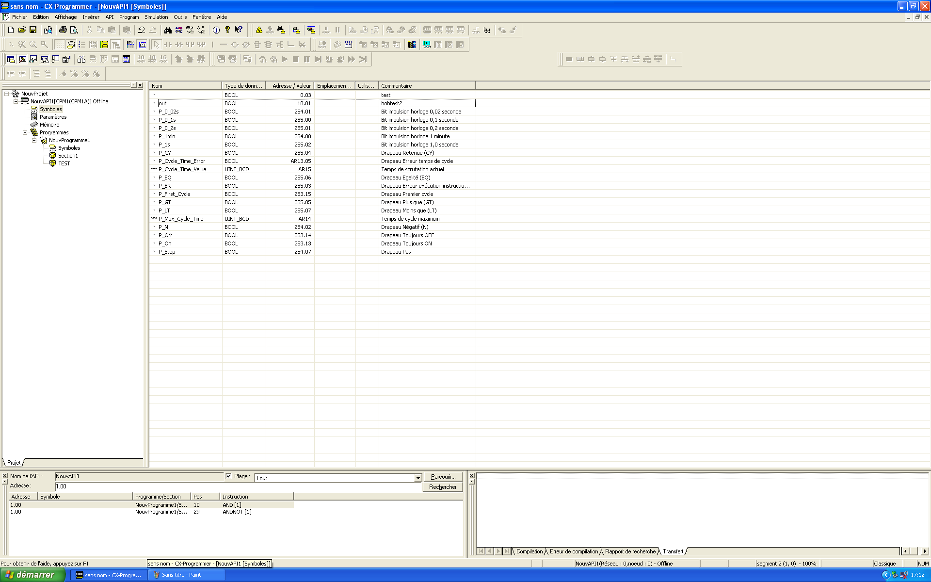

J'ai réussi à activer ma bobine et faire un set sur un bit.
Il semblerait que mon "erreur" était de mettre ma ligne dans une nouvelle section.
En rajoutant ma ligne dans l'unique section existante, ça fonctionne. Sauf pour les fronts montant mais pour cela je vais voir ce que vous m'avez
conseillé ...
conseillé ...

Il n'y a effectivement aucune commande mov.
Et quand je regarde le rapport de références croisées,pour moi on utilise que les canaux 11; 2 et 1.
Les sorties 10.00 à 10.15 sont dispos (même si l'automate ne possède que 4 sorties).
Et outre le problème de sortie, le problème avec le bit 210.1 est ...

Voilà ce qui compose mon programme.
Sans vouloir abuser, et vu que je passe à côté, pouvez vous m'indiquer où trouver l'info SVP
