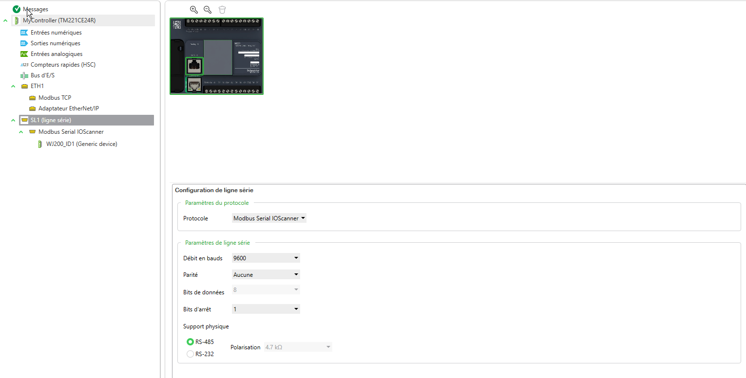

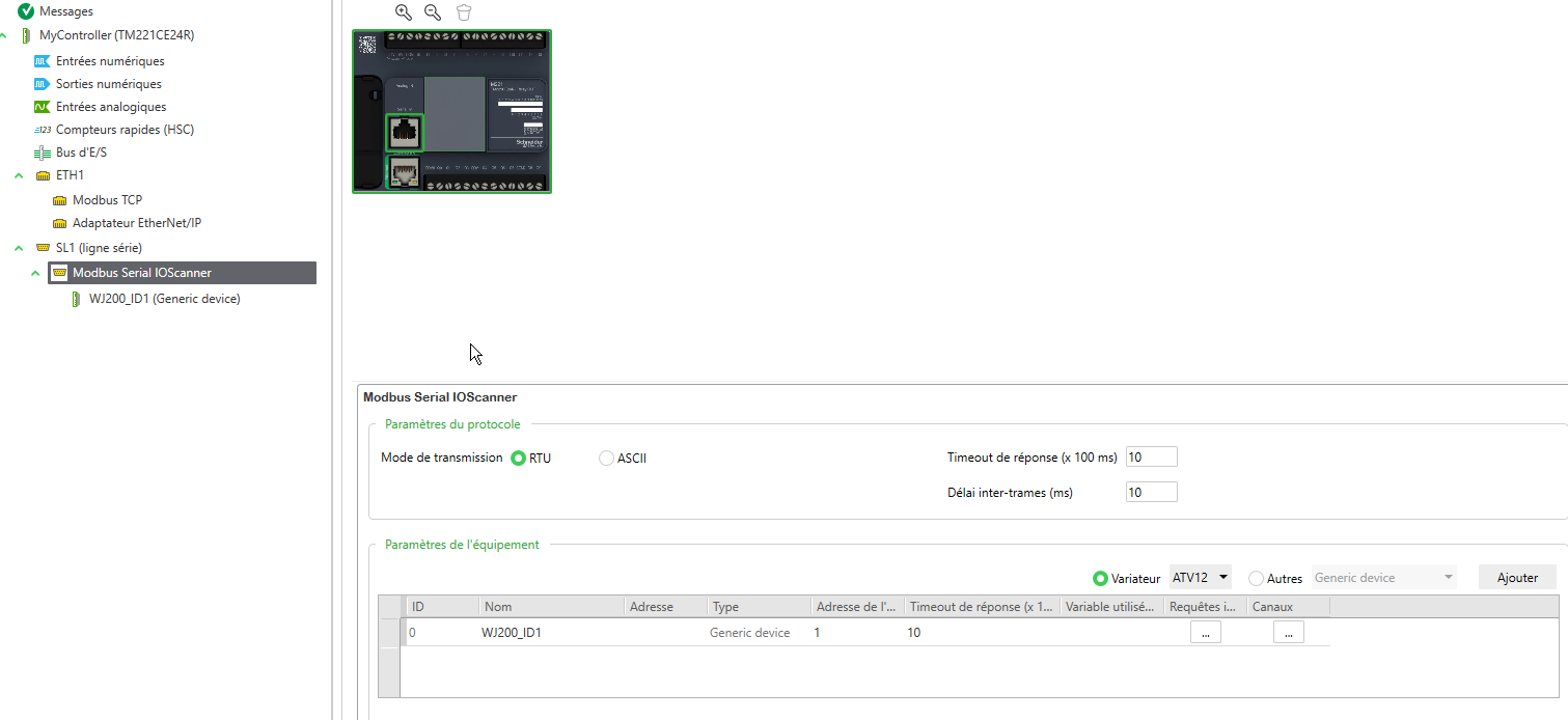

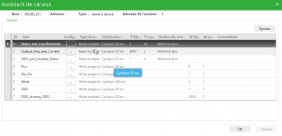

par matiou
06 mai 2021, 11:07
Forum : Schneider - Telemecanique
Sujet : M221 ioscanner RTU
Réponses : 12
Vues : 5596
Re: M221 ioscanner RTU
pour le moment je test le programme de MiGaNuTs.
j'ai peut pas compris comment activer la communication. :|

Bonjour à vous
je me tourne vers vous, car je tourne en rond.
je voudrais récupérer des informations de compteur par le mode ioscanner sur le port SL1.
mais aucunes trames ne part du m221. la led SL reste eteinte.
j'ai même testé avec un programme exemple de machine basic expert, mais ça ne ...
