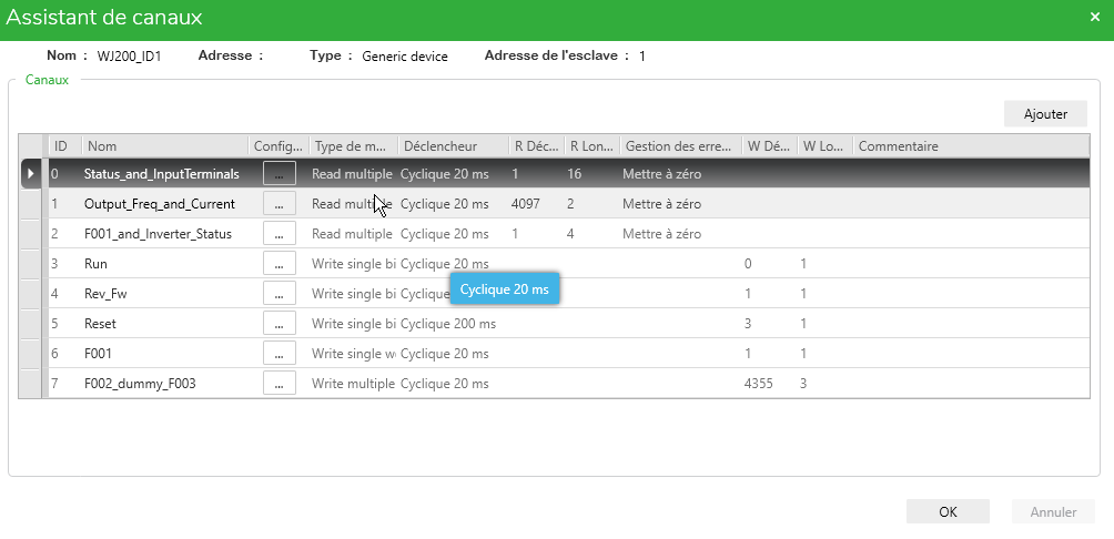

Bonjour à vous
je me tourne vers vous, car je tourne en rond.
je voudrais récupérer des informations de compteur par le mode ioscanner sur le port SL1.
mais aucunes trames ne part du m221. la led SL reste eteinte.
j'ai même testé avec un programme exemple de machine basic expert, mais ça ne fonctionne pas.
j'ai essayé en raccordant le port SL1 sur un port de mon pc ,mais aucunes trames.
je n'ai pas trouvé de bloc drivers comme pour un ATV preconfiguré.
il doit manquer un bit à activer.
avez vous une idée ?
merci d'avance

C'est quoi l'adresse de ton compteur et la plage des trucs que tu veux lire ?
C'est quoi les trucs que tu veux lire ?
Tu les a configuré comment les trames du io-scanner ?
Si tu veux un exemple de i-o scanning, j'en ai fait un par la
https://sourceforge.net/projects/modbus ... files/M221
mais vu que c'est pas la même config que ton compteur, y'a surement des trucs a changer.

Des captures d'écrans de ta configuration IOSanning serait un plus...
matiou
Messages : 6
Enregistré le : 05 mai 2021, 17:57
Re: M221 ioscanner RTU
Message par matiou »
pour le moment je test le programme de MiGaNuTs.
j'ai peut pas compris comment activer la communication. :|

vous me confirmerez, normalement pour activer les trames, faut juste faire une ecriture dans un MOT. exemple: %MW20 := %IWN100.2.0 :?:
mais j'ai aucune transmission de trames. :(
Un idées ? :?:

Le principe du IO Scanning c'est que c'est que la com' est gérée par l'automate de façon cyclique.
C'est a ça que servent les ms que tu renseigne un peu partout.
Si la led clignote pas, c'est que le câblage de ta boucle de courant n'est pas bon. (ou que ton automate est en stop)

Même si le port série n'est pas câblé, la led ne s'allume pas. et j'ai bien le m221 en run.
arf je passerais a l'ancienne.
