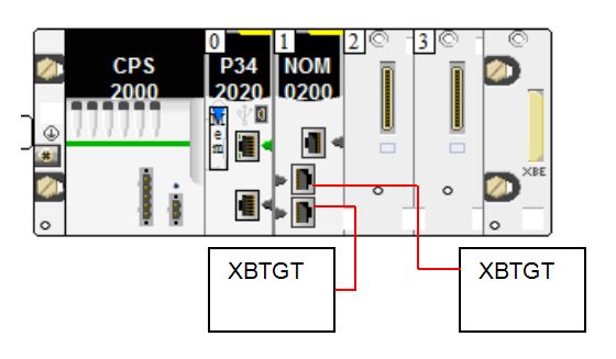

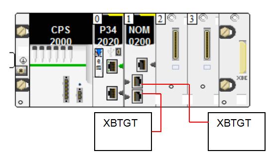

Messages : 7810
Re: Modbus rs485 M340 et xbtgt2110
c'est juste ya pas Ethernet sur les XBTGT2110
en ModBus RTU, le XBT est maitre et le M340 esclave, il ne peut pas y avoir 2 maitres sur le même réseau
ou les mettre sur 2 réseaux sur le module BMX NOM 200
Voie 0 = esclave n°1 Voie 1 = esclave n°2
le port série de l'UC le configurer en Maitre non utilisé ou en esclave n°3 non utilisé
