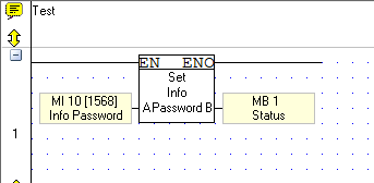

Une petite arnaque en découvrant le monde Unitronics :
Sur un IHM/PLC Samba puceau (mais valable pour les autres modèles, d'après ce que j'ai compris), avec VisioLogic 9.9, à la première connexion, une demande de mise à jour du firmware vous installe, après confirmation, la version 4.13.26.
Parfait.
Redémarrage, et...
Je vous le fais court pour chercher le fameux INFO password, parce que, tant que vous ne lui avez pas donné, il s'obstine à rester sur cet écran, au boot.
En fait, il faut l'intégrer à votre programme ladder !
Capture d’écran 2025-06-26 071633.png (3.09 Kio) Vu 3914 fois
Ici, 1568.
Vous balancez dans le bouzin et paf, chocapic !
Et ne comptez pas lui donner 1111 ou 2222 ou autre mot de passe trop facile, il boudera pareil !
Bref, tout ça avec une vitesse de transfert de sénateur asthmatique, il s'en est fallu de peu que le pauvre Samba n'embrasse un mur avec beaucoup d'élan ! :evil:

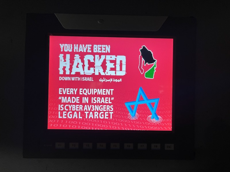

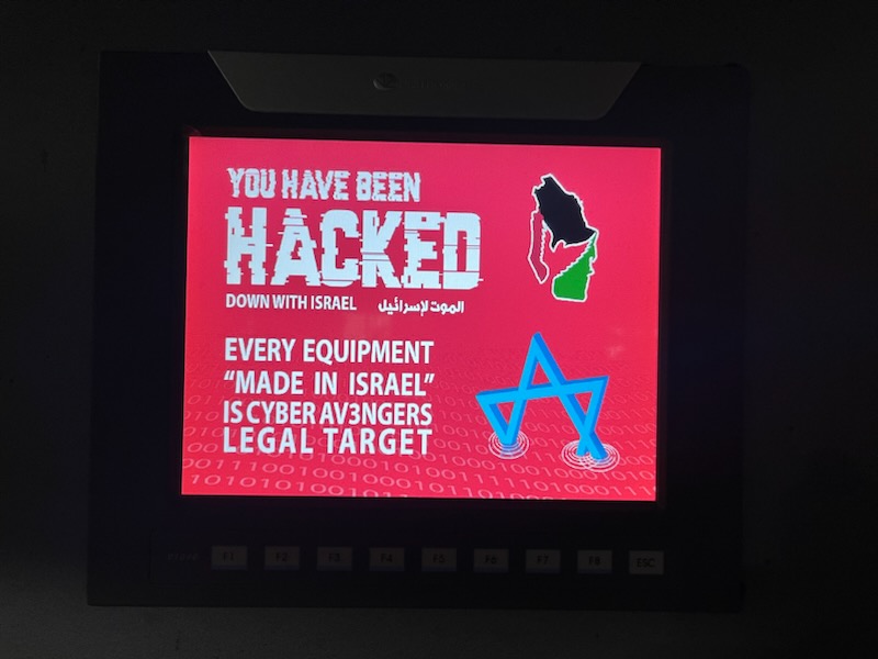

Messages : 2292
Re: No INFO password sur Unitronics.
Hello Béryl,
J'étais passé à coté de ton message et j'aurai pu te donner l'info car j'ai été confronté à ça en début d'année mais je savais parfaitement de quoi il retournait.
En effet un de mes clients qui pilote une petite centrale hydroélectrique sur la Vienne avec un Vision Unitronics a été piraté en fin d'année 2024.
En fait il s'agissait d'un groupe de hackers iranien qui agissait juste après les attaques du Hamas en Israël car Unitronics c'est américano-israélien et c'est fabrique en Israël...
Mon client utilisait un accès distant à son automate via sa box et le mécanisme de connexion n'était que très peu sécurisé car datant d'il y a pas mal d'années.
J'ai contacté PL System qui était au courant et ils m'ont donné la version corrigé de Visilogic pour sécuriser l’accès distant et éviter ces désagréments.
Heureusement les bandits se sont contentés de transférer juste une image de revendication mais ils auraient tout aussi bien pu faire un petit programme qui aurait fait clignoter les sorties toutes les 100ms par exemple. Sur un site isolé sans personne autour ça aurait pu faire des dégâts :evil:
En résumé, le piratage industriel c'est pas que dans les films américains, ça n'ira pas en s'arrangeant et ce sera une belle source d'arrachage de cheveux pour les pauvres clampins comme nous !
