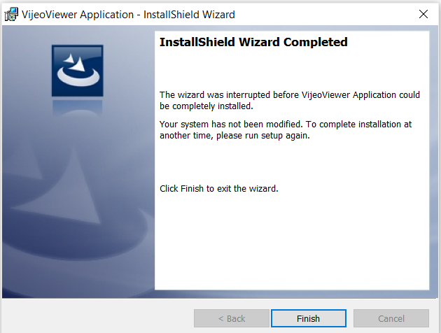

Je voudrais savoir si quelqu'un a réussi à installer l'utilitaire "Vijéo Viewer "de Vijéo designer 6.3 sp1.
L'accès a mes IHM via le Webgate est fonctionnel pour l'instant mais au vue de la suppression d'internet explorer ,je préfère anticiper.
J'ai bien la version 6.3.1.32_6.3.1.23) de vijéo designer et installer la version Web_Gate_Client_Files_SP1(6.3.1.32_6.3.1.23).
Mais rien ni fait, à la fin de l'installation de "vijeo viewer" j'ai toujours ce message d'échec d'installation.
J'ai chercher sur le web des solutions mais c'est à ce demander si le soft existe vraiment d’où mon interrogation :?:

Bonsoir Damdam,
Nous avons rencontré la même problématique.
Il faut désinstaller les anciens Webgate des anciennes versions.
Dans mon cas j’utilisais remoteconnect qui me bloquait l’installation comme il est basé le Webgate de 6.2

Effectivement,il faut désinstaller le version 6.2 sp12 du webgate client file.pfff.
Pourtant elle figure bien sur leur vidéo de présentation :o .
https://www.google.com/search?q=vijeo+v ... Z4r1Q,st:0
Cela ma induit en erreur.
