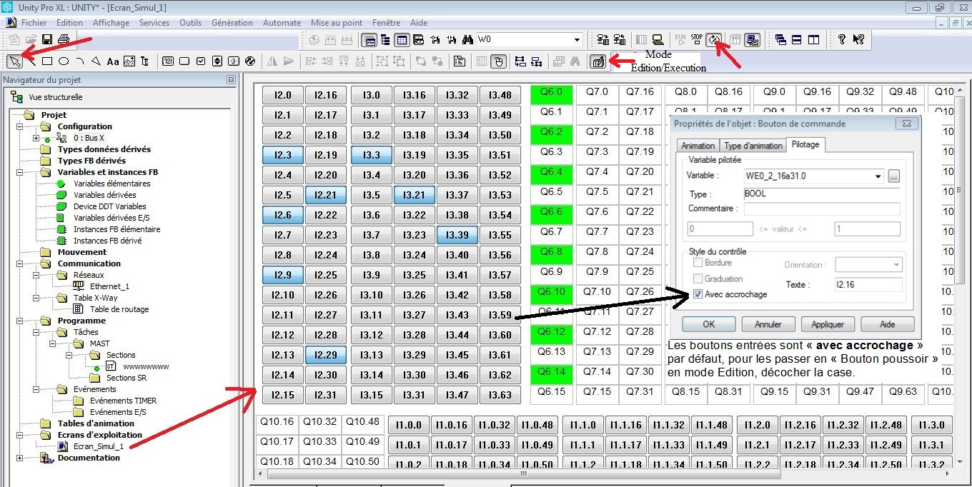

A ce propos pour les tests, ça me fait penser que j’avais fais une moulinette Excel qui génère automatiquement
un « Ecran d’exploitation » « Boite à boutons » spécifique à la configuration des E/S à importer dans Unity
Très pratique quand le besoin s’en fait cruellement sentir, lol
cliquer dessus pour agrandir

@ gero,
j'ai pas fais de notice d'utilisation de la moulinette et comme "ça me les brises menu" d'en faire une,
le plus simple c'est de m'envoyer par mail la photo du RACK et je te retourne le fichier "Ecran d'exploitation" à importer sur Unity.
AM

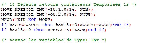

ps:
pour les défauts "Retours Contacteurs" si les entrées correspondent aux sorties, je les traites par paquets de 16
ex:

ps:
ex:
