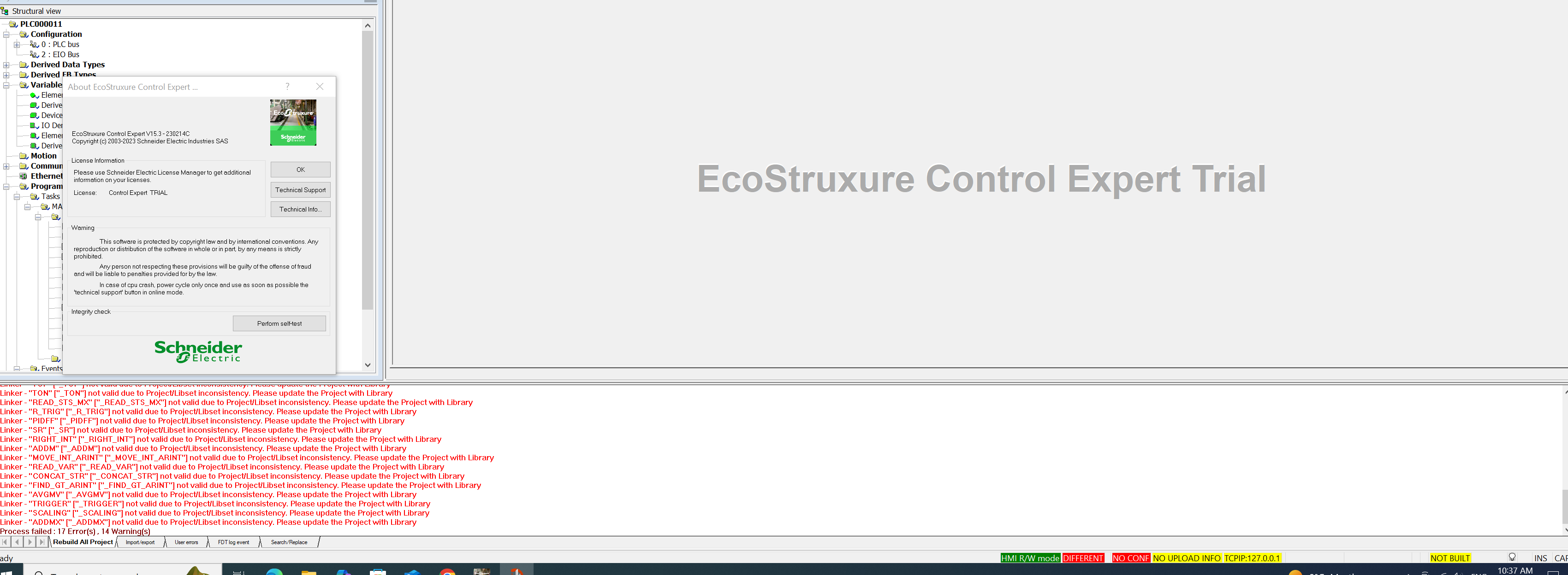

Bonjour tout le monde!
J`ai installé il ya quelques jours une version d'évaluation du site de SCHNEIDER la version V15.3.
Quand je veux passer par le simulateur,il ne me compile pas le projet avec beaucoup d'erreurs alors que le programme je l'ai restitué directement et en fonctionnement d'une CPU M580.
Je joins une photo montrant le problème.
Est-ce que vous avez vécu cette situation? le logiciel me demande un update de la librairie alors que le programme original est en version v15.1.
Merci beaucoup.

La réponse est dans ton listing d’erreur.
Il faut mettre à jour la librairie de ton programme.
Le programme que tu as récupéré a été créé sous une version antérieur

Message par wahibo »
Lamjer65!
Merci pour ta réponse,j'ai ouvert la librairie du projet,j'ai trouvé des instructions en couleur jaune avec des cadenas.
J'ai quand meme reussi a faire la mise à jour grâce a toi,merci encore pour ton aide.
