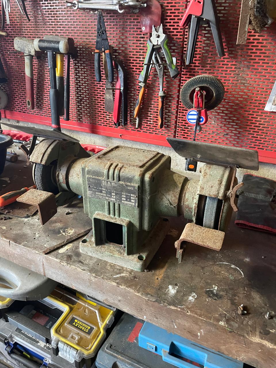

J'ai récupéré un vieux touret triphasé que je veux faire marcher en monophasé avec un condensateur.
Or je me suis retrouvé face à 9 fils de sortie et non 6.
Comment réaliser mon cablage ?

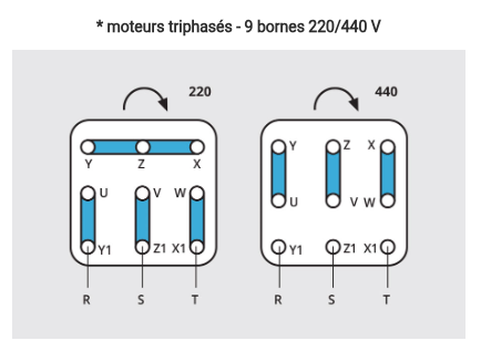

pour les 9 points de connexion, tu es peut-être dans le cas suivant : Perso je n'ai jamais rencontré ce cas.

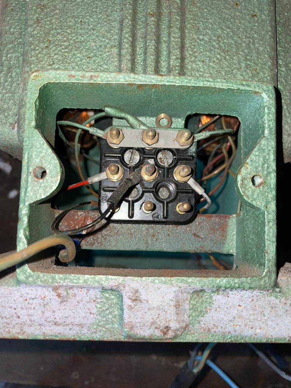

Il faudrait une photo de l'intérieur de la plaque à borne pour vérifier que tu y trouve bien ces 9 repères Y,Z,X et U,V,W et Y1,Z1,X1.
Si tel est le cas, il faudra raccorder en suivant le schéma pour 220V.
Pour l'alimentation en 200 mono, tu raccorde :
le neutre en R
La phase en S
Le condo de déphasage entre S et T
Comme on le voit ici :

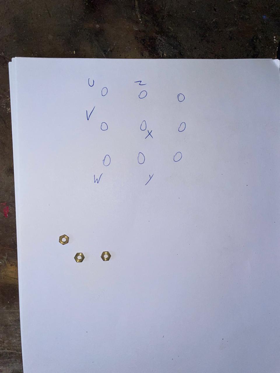

De la plaque j'en ai déduis cette disposition. Cela ne correspond pas a ce que tu as envoyé dans la disposition non ?
Il n'y a rien de marqué comme lettre sur les fils de droite, peut etre etaient ils marqués avant

Je suis d'accord avec les repères sur le papier.
Les fils ont été mal recâblés.
Par contre, je vois bien 9 bornes, mais 6 fils seulement (sans compter la terre).
Reste à trouver les bobines et surtout, le bon sens de branchement.
