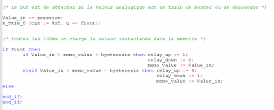

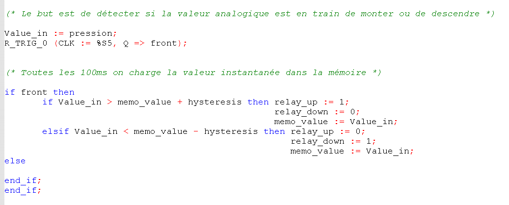

Dans une appli j'ai un capteur de pression 0...25 bars et je dois détecter si la sortie analogique du capteur monte ou descend.
j'ai réaliser un bout de code qui fonctionne a peu près, mais mon souci est lorsque la pression est stable la valeur de capteur oscille très légèrement et donc mes 2 sorties relais bougent tout le temps. j'ai essayé de mettre un hystéresis mais ca pose des problèmes.
Voici mon code, toutes les 100ms je charge la valeur du capteur dans une mémoire et ensuite je compare. En fonction du résultat j'active une sortie relais + ou -.
Avez vous une idée pour améliorer ou tout autre chose pour résoudre ce problème.

Il faut calculer une moyenne mobile, regarde la fonction AVGMV.

Messages : 2142
Re: control expert - problème de code
Peut en comptant les dépassements en plus et en moins..
Si 3 dépassements consécutifs en plus alors sortie +.
Et chaque passage en + reste compteur -
Pareil en moins.
Si aucun compteur > 3 alors ni + ni -

Cedric39
Messages : 134
Message par Cedric39 »
Augmenter l' hystéresis ou augmenter le "100 ms"
Le but final de ces 2 sortie c'est quoi ?

Le but c'est d'avertir l'utilisateur que la pression augmente et qu'il faut ouvrir une vanne pour la faire chuter.
Qqun peut modifier le code svp ?

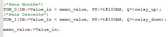

Messages : 7804
--------clic zoom--------
Messages : 2142
Pas besoin de coder, ça revient à faire pareil qu’itasoft avec des tempos ( bien plus élégant 👍).
