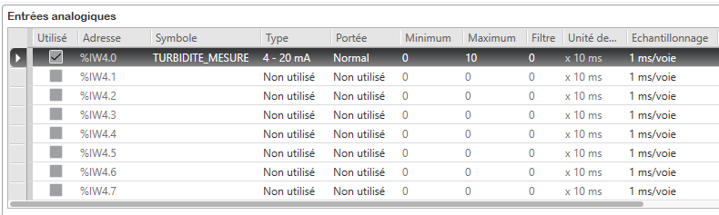

J'ai raccordé un capteur analogique de turbidité 4/20 mA sur un module TM3AI8G, son échelle est 0 - 10 (4 mA = 0; 20 mA = 10)
Dans le paramétrage de l'AI les valeurs mini et maxi sont elles bien les valeurs de l'échelle du capteur ou faut il faire une linéarisation ? (Par défaut quand on active l'entrée 4/20 il y a 4000 et 20000.)

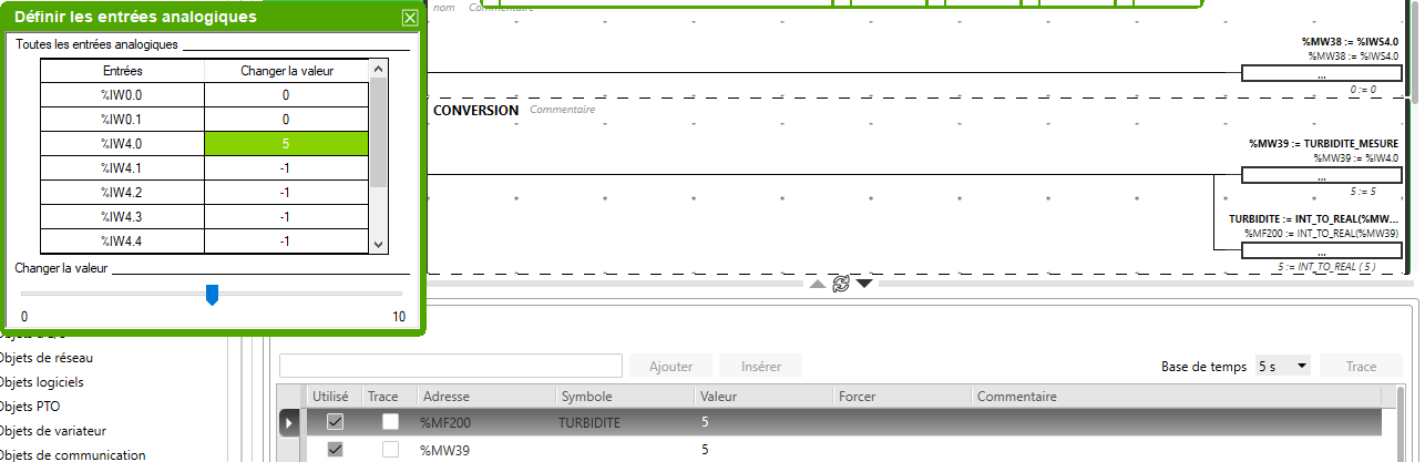

Quand je teste en simulant le signal 4/20 j'ai bien 5 quand je met 12 mA mais je ne sais pas comment afficher une décimale (5.0), je copie la valeur brute de l'entrée analogique dans un mot puis conversion vers un real.
Messages : 7810
Re: [M221] configuration entrée analogique
il faut garder la valeur 10 sur %MW38 et sur le IHM l'afficher avec un chiffre après le virgule

Ok je vais essayer d'afficher le %MW39 sur l'IHM
Par contre je sais pas pourquoi je n'ai pas de chiffre après la virgule dans ma table d'animation pour le %MF200, c'est pourtant bien un flottant ?
Messages : 1590
Comme le suggère camarade itasoft, c'est inutile de convertir en réal.
Il faut juste modifier les champs de l'afficheur pour qu'il affichent un chiffre après la virgule.

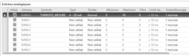

Le problème est résolu, j'ai remis 4000 et 20000 en min/max sur l'entrée ANA et j'ai fait une mise à l'échelle.
