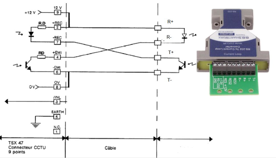

Merci de ta réponse, tu as déjà testé le premier?tu as un schéma de câblage?
Merci à toi ;)
Messages : 7816
Re: Remplacement convertisseur rs232 boucle de courant
ça doit se brancher comme ci dessous mais j'ai pas testé

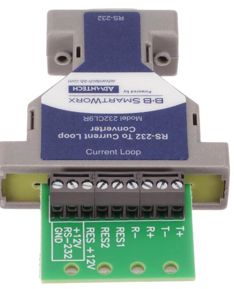

EDIT:
Je l’ai reçu cette semaine, ça marche. Par contre j’ai des déconnexions toutes les 20 secondes. Je fais  « press enter » et ça repart sans trop d’incidences. Je pense que ça vient du parametrage entre le pc et la machine virtuelle, je vais me pencher dessus.
Merci pour la proposition de cet adaptateur 👍🏼

Dans tout les cas, malgré ce problème, j’arrive à récupérer/transferer un programme complet, même si j’ai ce problème.
Pour moi l’adaptateur advantech peut être recommandé 😉

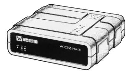

récupérer un programme oui car en relançant par "ENTER" l'upload se poursuit, par contre en download si la com plante c'est mort, il faut recommencer de zéro et quand le programme est très gros ça peut ne jamais marcher.
Cela dit ces soucis de déconnexion ne viennent pas en général du convertisseur mais plutôt de la VM et de son intégration dans Windows.
Pour finir il faut pister sur le coin coin les Westermo MA-21, c'était le convertisseur Télé qui était un produit re badgé. J'en ai trouvé un pour 30 balles il y a quelques années. Mieux, j'ai aussi acheté le câble original télé avec le "sucre" pour la série 7 pour 15 euros :D
