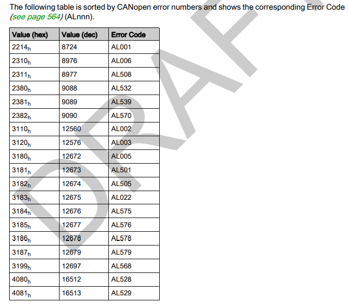

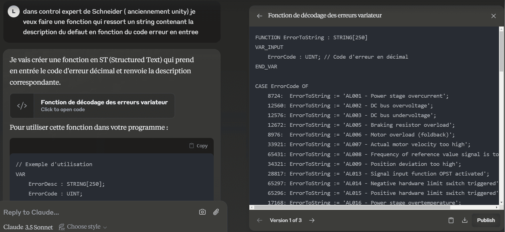

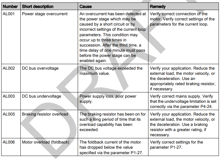

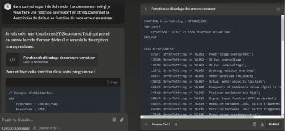

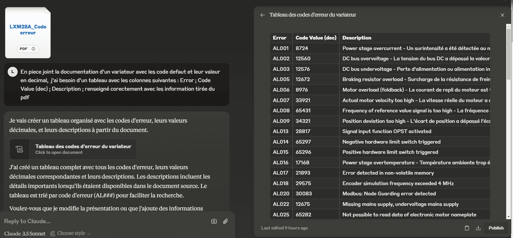

Mission du jour faire une fonction qui traduit un code d'erreur en message pour l'ihm grâce à la super doc de Schneider qui disperse les infos dans la doc
5 min , cela m'aurais pris un bon moment a la main.
Et vous, utiliser vous l'IA ?
