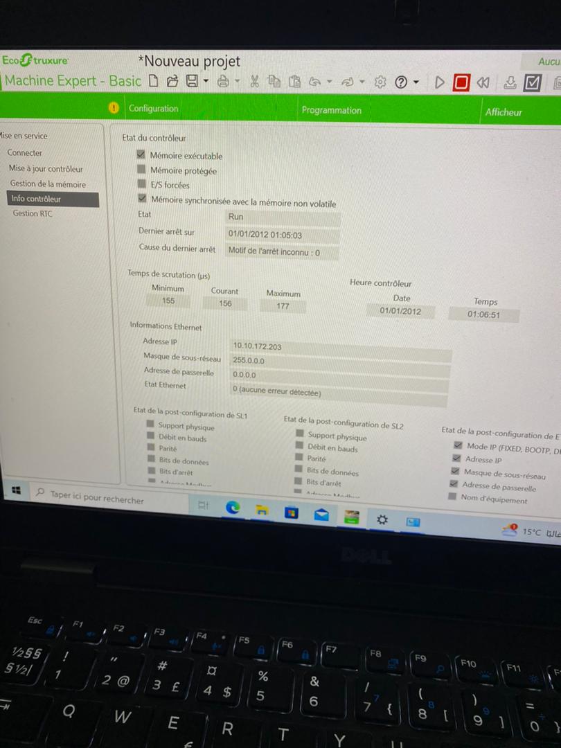

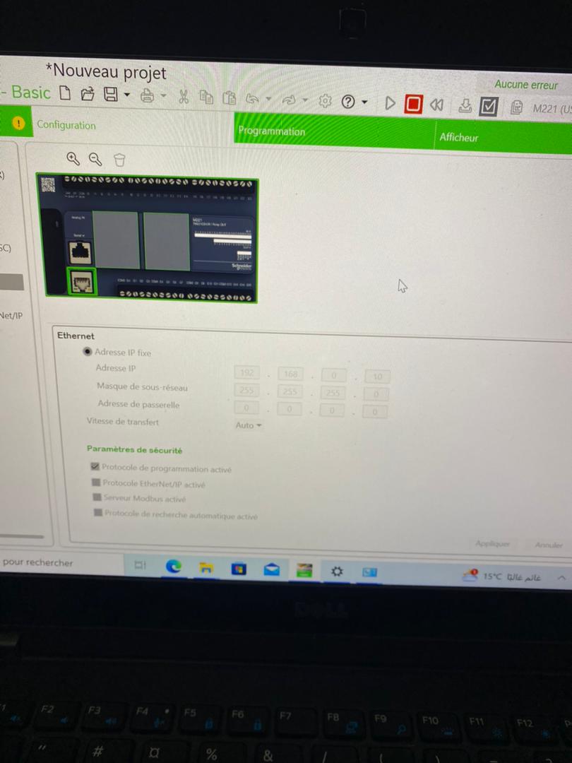

j'ai créer un projet pour M221 avec ecostruxure basic; j'ai configuré le port ethernet en lui donnant une adresse IP FIXE, j'ai ensuite chargé la configuration avec un câble USB, quand je vérifie les paramètre en ligne de ma CPU je trouve que mon automate n'a pas pris en considération l'adresse IP que j'ai donné mais garde toujours l'adresse IP par défaut (déduite de son m@c), sachant que même le ping ne passe pas entre PC et CPU pour le même sous réseau manuel alors qu'il passe normalement avec le sous réseau de l'adresse IP déduite
Ps: mon automate est nouveau, j'ai essayé de mettre a jour le firmware mais toujours le même problème

Coche toutes les cases de sécurité et effectue un nouvel essai.

Message par Bruce33 »
AMINE a écrit : ↑08 janv. 2025, 19:34 toujours le même problème apparemment c'est un problème physique au niveau de la carte réseau automate vu que j'ai essayer avec un autre ca marche normalement
J'ai l'impression qu'il y a un fichier de post-configuration sur votre premier M221.
D'ailleurs sur l'une des photos on voit qu'il y a des cases cochées pour "Etat de la post-configuration de ETH".
Je pense que vous avez chargé un fichier de post-configuration.
Essayez d'abord la commande "Effacer dans le contrôleur" qui permet peut-être de supprimer le fichier de post-configuration. Il y a une option je crois mais je n'ai pas le matériel sous la main pour vérifier.
