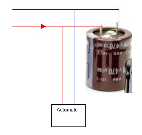

slt itasoft , j'ai peut être pas assez précisé l'ensemble est monté sur un avion toutes les alims sont en continue le fx est alimenté en 12 v DC
et le moteur dont je parle est un moteur thermique avec une hélice au bout
j'avais bien pensé à un moment de mettre un grosse capa de 33000 ùf pour faire tampon sur l'alim mais il y a une consommation excessive lors de la mise en route que cela ne suffit pas , ou alors mettre une alim a part que pour le fx ( mas la ca deviens franchement compliqué)
le démarreur lors de sa mise en route se comporte presque comme un court circuit ( d'ou la chute de tension sur la batterie ) pendant quelques secondes ...
je reste persuadé qu'il y a une procédure pour remettre les sorties sur on

dans ce cas il faut alimenter l'automate sur une autre batterie 12Vcc et la charger via l'alternateur de l'avion, mettre une diode anti-retour

Miganuts : ton idée est loin d’être farfelue mettre une batterie (condensateur, ou pile en parallèle) isolé par une diode c'est difficilement accessible mais faisable ....option que j'avais déjà pensée

Avec une diode ça devrait marcher
