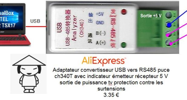

Quel est le câble utilisé entre le PC et le variateur ? Et sur quel type de port du PC ?
Un PC possède rarement un port série RS485. Quand il y en a un, c'est du RS232. Et le RS232 n'est pas compatible avec le RS485 : il faut un convertisseur.

C'est un cable RS232 en port serie .
s'il faut un convertisseur, ça va être compliqué pour se connecter.
Messages : 1641
Re: variateur GEFRAN siedrive TPD32-EV
Non, il te faut un convertisseur ref 730-0164 de chez radiospare (ou équivalent) et brancher les 2 fils au bon endroit sur ton variateur.
Messages : 7827
chez les bouffeurs de riz ça coûte 3€
