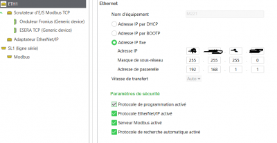

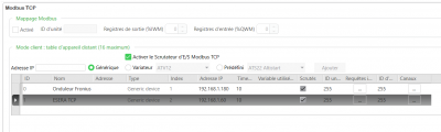

Voici ma configuration, pour ce premier IO scan j'ai pris mon premier appareil une gateway Modbus TCP ESERA sur laquel j'essaie de lire la température en adresse.
mon réseau automate Box internet
Io scan ESERA
Io scan ESERA
requête d'initialisation
canaux avec une voie adresse
résultat la table d'animation
table d'animation.PNG (3.61 Kio) Vu 2942 fois
adresse sonde tirée de la doc ESERA
Merci pour votre aide.

Je n''ai jamais fait d'IO scanning avec du M221 mais déjà est ce que tu as essayé d'interroger ton appareil avec Modbus doctor ou autre logiciel de test Modbus pour savoir si tu lit bien quelque chose en 400100 ?
Ça te permettra déjà de savoir si l'appareil répond et si l'adresse est bonne ou s'il faut faire un décalage de 1.
Désactive l'EtherNet/IP si tu ne t'en sert pas. Le pb ne vient certainement pas de la mais je l''enlèverai quand même.
Si tu peux changer les ID de 255 en 1 ça mériterait aussi un essai.

A priori ce que tu a fait me semble cohérent. Tu a la bonne méthode pour configurer le machin en tous cas.
Après y'a juste quelques subtilités.
Tu fait une requête "read multiple words", mais tu n'en lit qu'un seul. La norme Modbus l'autorise, mais certains esclaves n'aime pas ca et refuse de répondre.
Essaye soit un "read single register", soit de lire 2 informations, quitte a ignorer le second.
Parfois il faut faire un décalage de -1 ou de +1 de l'adresse pour avoir l'information (parce qu'on vit dans un monde dingue ou y'a des gens bizarres qui comptent en commençant a 1, alors que d'autres un peu plus logiques commencent a partir de 0. C'est un peu comme cette histoire de chocolatine vs pain au chocolat)
Du coup tu peut tester de lire l'adresse 98 et prendre 4 words, tu verra bien ou tombe ton information.
Autre truc, y'a des esclaves qui ne supportent pas bien d’être interrogés trop souvent. Il faut trouver la bonne "vitesse" de scanning, quelque part entre 20 et 500ms, un peu au doigt mouillé. Ça dépends vraiment des cas.

@JC87 qu'est ce que tu entends par désactiver l'Ethernet IP ?
merci

Hier je me suis mis sur Modbus Docteur:
pour ce qui est de mon module ESERA (mesure température et autres mesures en One Wire)
J'arrive à lire par exemple les variables (exemple température d'une chambre), par contre j'ai énormément de défauts (tableau trop court ...) exemple sur 100 lecture j'en ai seulement 15 à 20 de bonnes sur le cycle de lecture. J'ai suivant vos conseils j'ai joué sur le pooling et le nombre de mot lu mais rien n'y fait.Pour info la lecture de la chambre et lu en adresse 40100 pas besoin de rajouter ou retrancher 1.
Pour ce qui est de mon Onduleur Fronius, pas de souci de lecture, aucune perte de trame, par contre là il faut retrancher 1 dans l'adresse.
