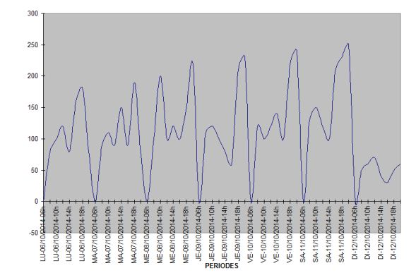

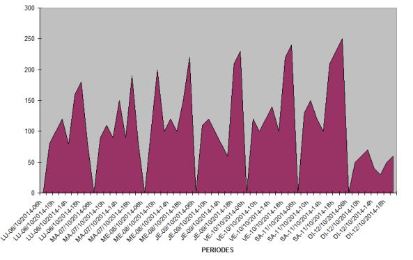

J’ai des applications standard pour Vijeo-designer qui sont comme les coquilles St Jacques,
(une fois bien lavés ça peut resservir ).

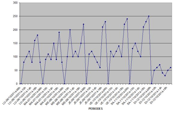

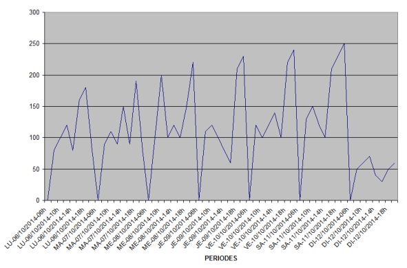

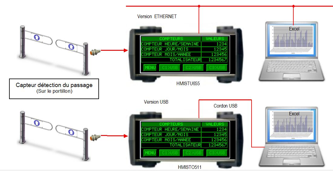

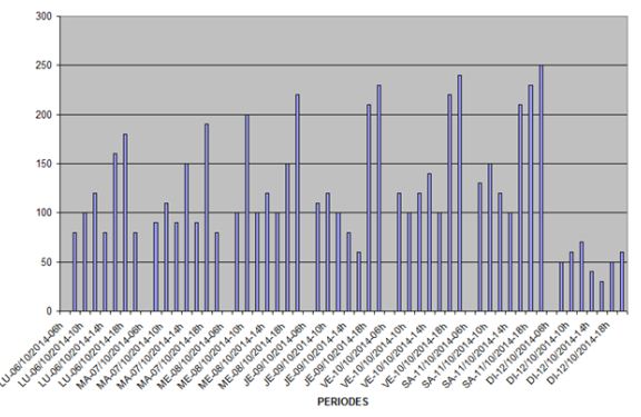

Compteurs de passages avec enregistrement pour la génération de courbes sur Excel .
Pour des statistiques sur la fréquentation du magasin.
Exemple des courbes générées sur Excel par heure sur une semaine.
ça génère aussi les mêmes courbes par jour sur un mois et par mois sur une année.

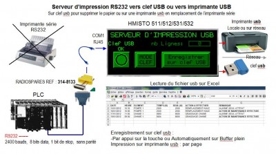

autre application standard pour la sauvegarde de la planète, supprimer l'imprimante RS232 et diriger l’impression papier sur une clef USB, consultation sur Excel.
(il ne faut pas ensuite l'imprimer depuis Excel sinon le gadget ne va sauver la planète ) LOL
