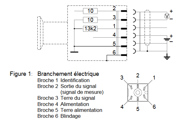

J'ai une jauge de pression qui délivre un signal 0-10V et qui est câblée sur mon module SM1231 (module 4AI et c'est l'entrée AI2). Le module est relié à un API S7-1200 1214C DC/DC/DC. Au niveau du câblage, tout est bon et je reçois bien une tension de 4.5V qui varie en fonction de la pression au niveau du module. Par contre c'est au niveau de l'automate que ça cloche. La valeur est toujours de 18050 quoi qu'il se passe. Même quand la tension change la valeur de la variable ne bouge pas. J'ai bien vérifié que sur le module c'est une entrée ANA 0-10V qui est déclarée et qu'il s'agit de la bonne adresse. On commence à partir de %IW300 et vu que c'est l'entrée AI2, l'adresse de la variable c'est %IW304. Pour info, le module est neuf est %IW 300 et %IW 302 ont une valeur qui varie pas mal malgré que rien ne soit câblé (et rien n'a jamais étais câblé). Le module c'est du 13bits.

J'ai essayé avec d'autres jauges sur le module et le résultat est le même qu'avant, donc je suppose que c'est au niveau du câblage que ça bloque ... Le "Hic", c'est que je comprend pas pourquoi sur mes autres AI du module j'ai des valeurs alors que rien est câblé. J'ai pris des screens si ça peut aider.
Pour ce qui est de la jauge, la "sortie du signal" je la met sur le AI2+ et la Terre du Signal sur le AI2-. Je fais peut-être une erreur ?
Les autres valeurs des autres AI peuvent influencer la valeur de %IW604 (là où le signal est câblé) ? Et si oui, y'a un moyen de les désactiver ?

Dans la doc de la carte Ana il est recommandé de shunter les entrées courant et/ou de raccorder les entrées tension au 0V.
Maxou
Messages : 14
Enregistré le : 05 juil. 2024, 14:53
Re: Problème lecture entrée analogique - SM1231
Message par Maxou »
Je n'ai plus pour aujourd'hui le module sur moi et je trouve rien sur ce que tu viens de dire ...
Si je comprend bien, je met du 0V sur le AI+ des entrées ana que je n'utilise pas, c'est bien ça ? (je préfère être sûr avant de faire des bêtises :d)
