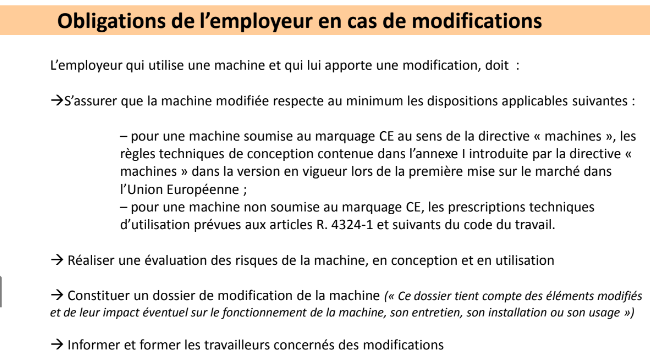

Sur une modification machine : remplacement TSX57 par M850 + remplacement Preventa + circuit sécurité machine, savez vous si la norme/directive machine impose une ré-étude?
Sachant que la machine n'as pas évoluée fonctionnellement.

Je viens de retrouver cela dans mes documents:
