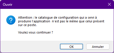

Pour contextualiser, j'ai téléchargé EcoStruxure Control Expert v14.1 et je souhaitais intégrer une sauvegarde v15 mais je rencontre une erreur.
Lors de l'ouverture du fichier (.sta), il m'affiche d'abord ce message :
2024-06-21 (1).png (7.02 Kio) Vu 1063 fois

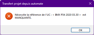

Mais juste après il m'affiche ce message fatidique :
2024-06-21 (2).png (6.2 Kio) Vu 1063 fois
Je suis tombé sur une conversation de ce forum plus ou moins équivalente qui parlait de mettre à jour la "DTM Library", ce que j'ai fait correctement je pense mais ça ne donne toujours rien.
J'aime bien me dépatouiller tout seul mais pour ce coup là j'aurais bien besoin de votre aide... :roll:
Merci d'avance pour votre aide et n'hésitez pas à me poser des questions !

Bonjour.
Il faut l'ouvrir avec une V15, descendre la version du firmware de la CPU (en 2.quelque chose ou moins), re sauvegarder et ensuite tu pourra l'ouvrir avec la V14.
En espérant que le downgrade ne casse rien dans le programme.

Exactement comme pour avoir la V14 : en la téléchargeant depuis le site de Schneider.
https://www.se.com/fr/fr/download/docum ... ert_V15.1/
