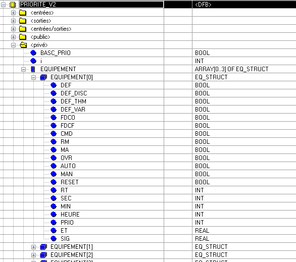

J'ai créé un DFB dans lequel je cherche à effectuer des actions sur "i" équipements et plutôt que d'écrire :
Equipement[1].PRIO := 1;
Equipement[2].PRIO := 2;
Equipement[X].PRIO := x;
J'ai écris ça :
Code : Tout sélectionner
FOR i := 1 TO EQ_NBR DO (*EQ_NBR => nombre d'équipement*)
	IF EQUIPEMENT[i].PRIO = 0
	THEN
		EQUIPEMENT[i].PRIO := i;
	END_IF;
END_FOR;
Le problème c'est que mon EQUIPEMENT[1].PRIO = 1 et que EQUIPEMENT[1].PRIO = 1 Aussi.
Qu'est ce que j'ai loupé ?
Merci beaucoup pour votre aide

Initialement, la priorité de chaque équipement est à 0 donc la boucle devrait bien attribuer la priorité "1" à l'équipement 1 lorsque i=1 puis 2 pour l'équipement 2 lorsque i=2.
Ensuite puisque plus aucune priorité n'est à 0 la boucle FOR n'est plus exécuté.
là, après avoir été effectuée la boucle FOR attribue 1 sur les deux équipements.

FOR i := 0 TO EQ_NBR-1 DO (*EQ_NBR => nombre d'équipement maxi=4 *)
IF EQUIPEMENT.PRIO = 0
THEN
EQUIPEMENT.PRIO := i+1;
END_IF;
END_FOR;

Merci itasoft pour ta réponse mais y'a t'il une raison pour laquelle tu à enlevé l'index "[ i ]" de EQUIPEMENT"[ i ]".PRIO ?
Messages : 7816
Re: M340 Utilisation Index boucle FOR dans DFB
@noodle
erreur de copier/coller, il faut pas les 'enlever , LOL

Il y a t'il une autre boucle ou autre zone dans le DFB ou Equipement[*].PRIO est écrite ? tu peux faire une référence croisée pour voir.
