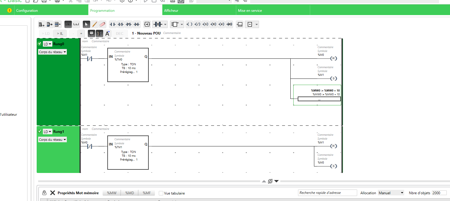

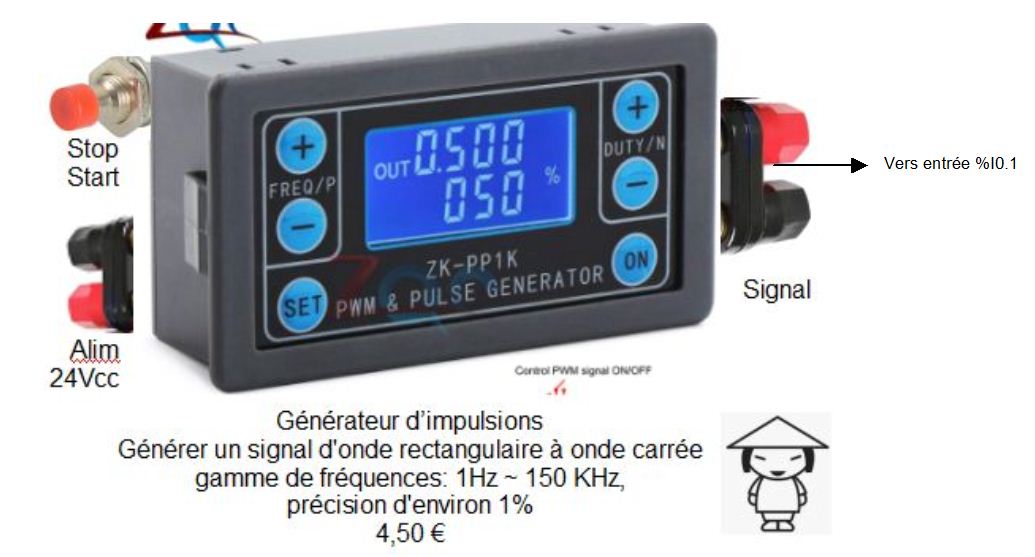

Bonjour, pour une application de comptage de vitesse, je doit capter les impulsions d'un inductif sur un pignon sur mon entrée %i0.1, jusqu'à le pas de problème. Mais pour tester mon programme je voudrai pouvoir simuler et faire varier la fréquence des impulsions, mais je n'ai rien trouvé pour faire ça. J'ai bien testé de bricoler un truc mais sans succès.
Mon système de boucle avec des tempos est complètement au fraises, je devrais avoir un truc de l'ordre de 50hz et en réalité je suis plutot entre 10 et 20hz
d’où m'a demande d'aide
Bien cordialement

tu peux pas faire ce simulateur par programme, ça doit se faire en externe ( 4,50 € chez les bouffeurs de riz)
--------------clic dessus pour zoom-----------

Ok donc dans le cas ou je n'ai pas l'automate sous la mains je considère que mon programme est bon c'est ca :lol:
Messages : 7852
Re: Simulation impulsion M221
Copier la sortie du compteur rapide %HSC0.VD dans un mot %MW ou %MD et utiliser ce mot dans le programme.
Et pour la simulation ne plus le copier mais incrémenter directement ce mot par programme
Message par calgar »
Ok donc la il va falloir que je potasse un peu plus le truc ça depasse un peu mes bases de ladder
